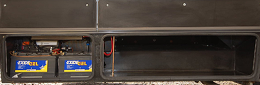

Ich habe einen Hohlraum unter dem Innenboden mit ca. 20 cm Höhe. Was ist denn das nun?
Ich kann dort niedrige Sachen wie Vorzeltteppich Campingstühle und Kisten mit Werkzeug lagern.
http://www.cars-and-more.de/fahrzeuge/V ... /H_127.jpg
Vorne vorgebaut sind noch Staufächer mit größerer Höhe für zB Batterien, Kabeltrommeln, auch Ersatz-Klo-Kassetten passen sehr gut rein.
Sicher ist die Höhe eingeschränkt, dafür muss man aber nicht 4 Stufen bis ins Fahrerhaus und bleibt (ohne Zusatzaufbauten) unter 3 Meter Fahrzeughöhe.
http://www.cars-and-more.de/fahrzeuge/V ... /H_118.jpg

Ich würde sagen, dies ist ein Doppelboden. Wo steht geschrieben, wie hoch der sein muß?Heiko hat geschrieben:Funktionsboden - Doppelboden?
Wir hatten früher dieses ALKO Chassis auch bei unserem Bürstner Elegance, es waren die Tanks, Batterien etc.
dort drin und wurden entsprechend auch beheizt. Ein Winterproblem ist sicher hier die Luftheizung, wenn im
Wohnraum der Thermostat etwas nieder eingestellt ist, kann "unten" evtl. etwas passieren. Hier kommt wiederum
einer der großen Vorteile der Warmwasserheizung zur Anwendung.

ist ein "echter Doppelfußboden" nach Außen hin nicht generell isoliert ?
Somit wäre der "Doppelboden" von Heikos Mobil wohl eher ein "Funktionsboden", oder ?

Nun Heiko,Heiko hat geschrieben: Im Hymer-Forum erzählen die Leute, dass selbst bei kleiner Heizung die Tanks im doppelten Boden anfangen einzufrieren. Die Heizung misst nun im Innenraum.
Vielleicht einfach mal ein Temperaturfühler dort hinlegen und beobachten.
so wie ich das gelesen habe, hatte wohl einer von den "hundertausend" Fahrzeugen ein Problem mit dem Einfrieren. Wäre vielleicht mal interessant zu wissen, wie dort die Rohre verlegt sind.
Dann gebe ich dir zu diesem einen Fall ein Gegenbeispiel: Es kommt vor, dass meine Heizung zwischen zwei Fahrten auch mal ein oder zwei Wochen auf kleinster Stufe durchläuft, das sind dann 5-6 Grad im Innenraum und auch bei strengem Frost war mein Tank oder sonstwas noch nicht eingefroren. Ob eine Luftheizung generell ein Einfrieren gegen über einer Aldeheizung begünstigt, das lass ich mal dahingestellt. Ich habe auch schon von zu hoch eingebauten Aldes gelesen, die den "Zwischenboden" auskühlen ließen. Ist wohl alles eine Frage des Einbaus oder der Verlegung.
Da mein Fahrzeug auf der Auffahrt steht, kann ich ein Heizungsausfall-Risiko recht klein halten.
An die Diskussion ob Funktions-, Doppel-, Zwischen-, Einfach-, oder Sonstwie-Boden oder Kriechkeller etc., beteilige ich mich nicht.
Gruß Mobilfred

Mag sein, aber "kein Wasser" friert bei ausgefallener Heizung sicher nicht ein.mobilfred hat geschrieben:Nun Heiko,Heiko hat geschrieben: Im Hymer-Forum erzählen die Leute, dass selbst bei kleiner Heizung die Tanks im doppelten Boden anfangen einzufrieren. Die Heizung misst nun im Innenraum.
Ok, ich mach mitmobilfred hat geschrieben:An die Diskussion ob Funktions-, Doppel-, Zwischen-, Einfach-, oder Sonstwie-Boden oder Kriechkeller etc., beteilige ich mich nicht.
Gruß Mobilfred
Hymer Mobil im Prospekt 2004/2005 hat geschrieben:Dieses System basiert auf einem Spezial-AL-KO Tiefrahmen-
Chassis mit einem isolierten und beheizten Unterflurstauraum.
