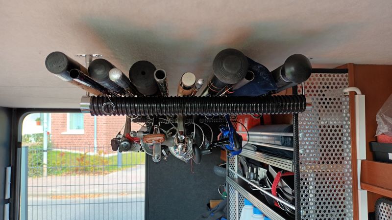

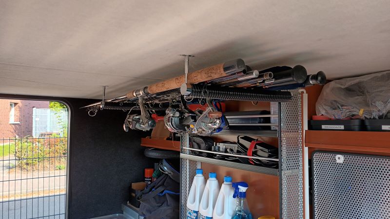

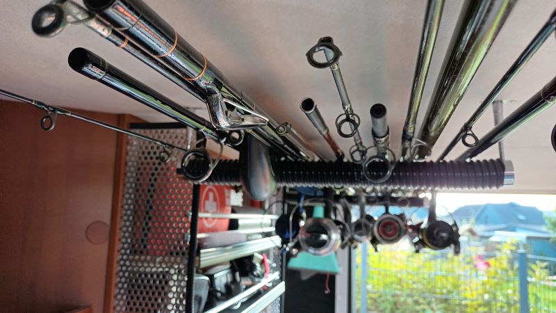

ich hatte immer Probleme meine Angelruten sicher im Wohnmobil (Heckgarage) zu transportieren .
Deshalb habe ich mir eine Halterung für die Heckgarage gebaut .
Sie besteht aus zwei Kleiderstangen die ich an die Decke der Heckgarage geschraubt habe .
Zum Schutz der Angelruten habe ich einen spiralverstärkten Schlauch über die Stangen gezogen .
Diese Halterung erfüllt gleich zwei Zwecke :
In den warmen Monaten transportiere ich meine Angelruten .
Im Winter nutze ich die Halterung um unsere Winterkleidung und Regenkleidung aufzuhängen
und zu trocknen . Durch den spiralverstärkten Schlauch können die Kleiderbügel nicht während
der Fahrt verrutschen . Die Kosten für die Halterung betrugen knapp 20 €.
