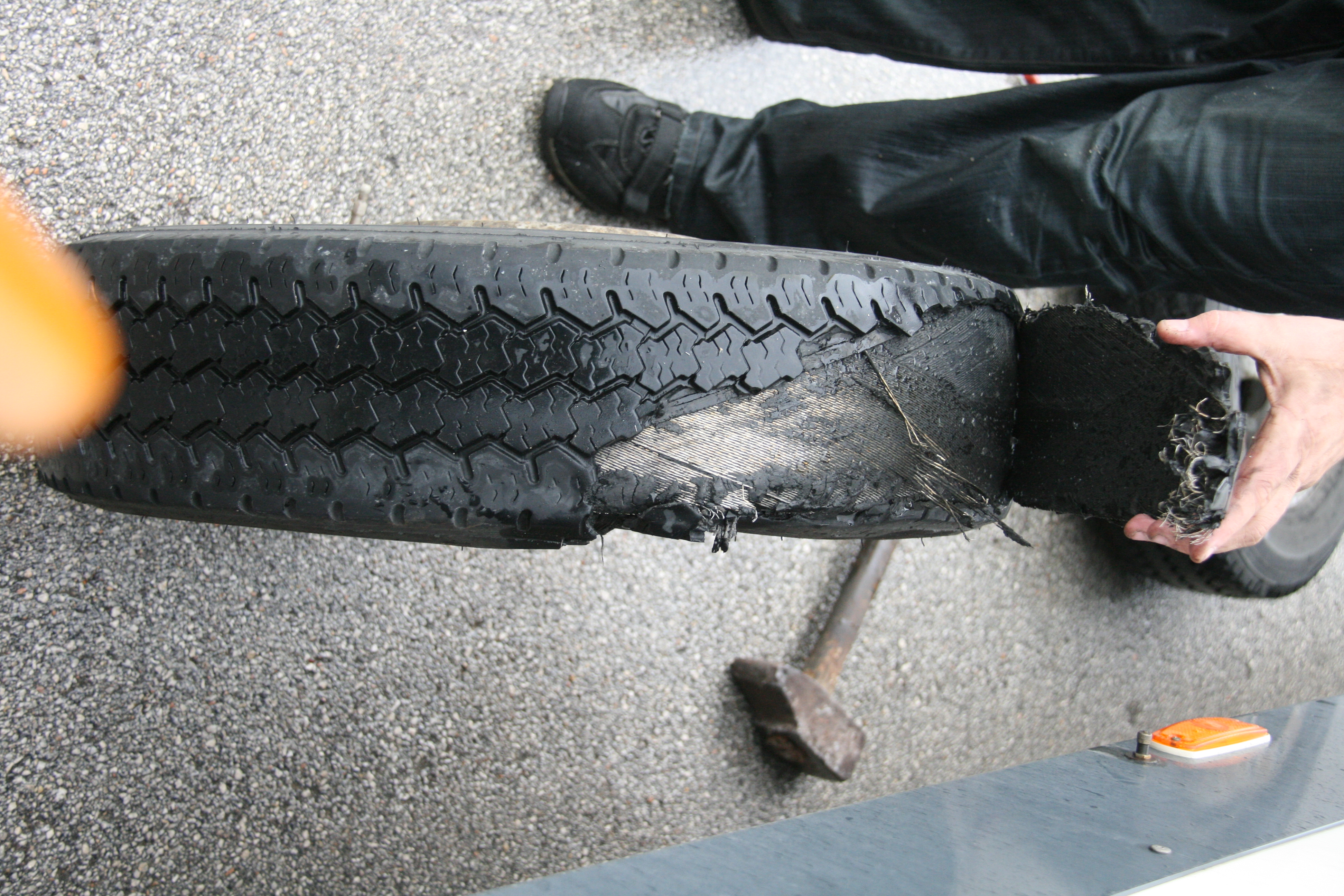

Ich kann mich da nur selbst an der Nase packen, unser erster Reifenplatzer entstand aus genau solchen Gründen: der kleine Knaus 520 war mit 3 Personen und Heckbox garantiert völlig überladen (damals noch Unwissenheit) und die günstig erworbenen gebrauchten Reifen waren alt.
Fazit war das:
ext/dmzx/imageupload/img-files/5470/0db ... 2c9251.jpg
Kommentar des Reifenhändlers: "Also runderneuern brauchen wir den nicht mehr!"

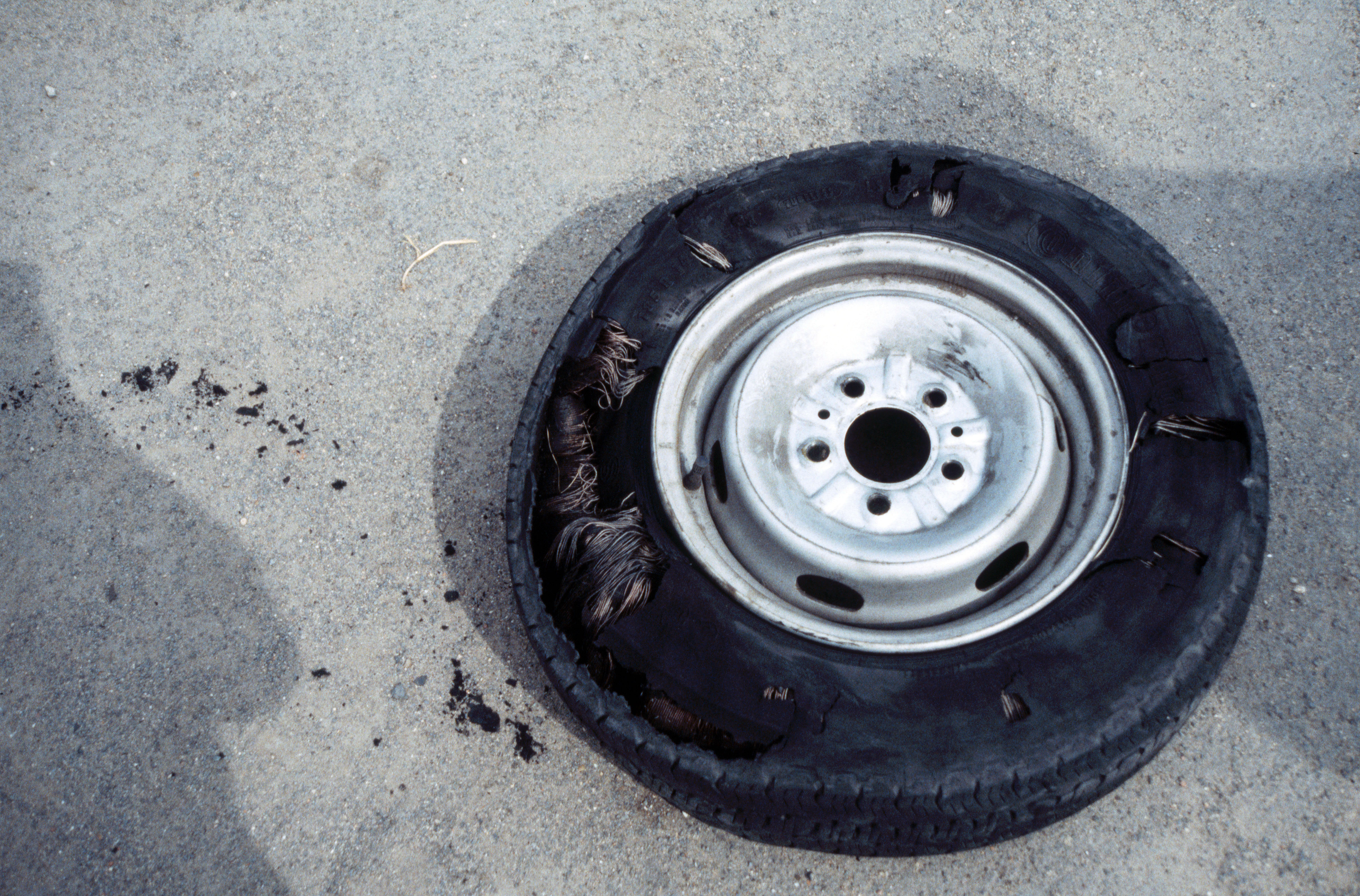

Die Lehre sollte sein, immer schön auf die Reifen aufzupassen und das den einzigen Reifenplatzer sein zu lassen. Es kam anders:
ext/dmzx/imageupload/img-files/5470/d16 ... b3b8ca.jpg
Bei erster Gelegenheit die (unterdimensionierten) Gummiventile durch Metallventile ersetzt, immer auf den Luftdruck geachtet, Überladung war mit dem neuen Womo auch kein wirkliches Problem mehr, Alter der Reifen auch nicht.
Aber die 30 km lange norwegische Baustelle und der schlechte Straßenzustand in Italien haben dem Reifen wohl doch zu stark zugesetzt.
Wir hatten zwei Mal Glück, außer den Reifen gab es keine Schäden und ich konnte das Womo beide Male sicher anhalten. Ein anderes Mal wurde ich allerdings Zeuge, als ein Kastenwagen (VW LT) einen Reifenplatzer auf der Autobahn hatte, als ich ihn gerade gemütlich mit dem PKW überholen wollte. Der hatte ganz schön zu kämpfen, das Fahrzeug auf den zwei Fahrspuren plus dem breitem Pannenstreifen zu halten! Es ist ihm zum Glück gelungen.
