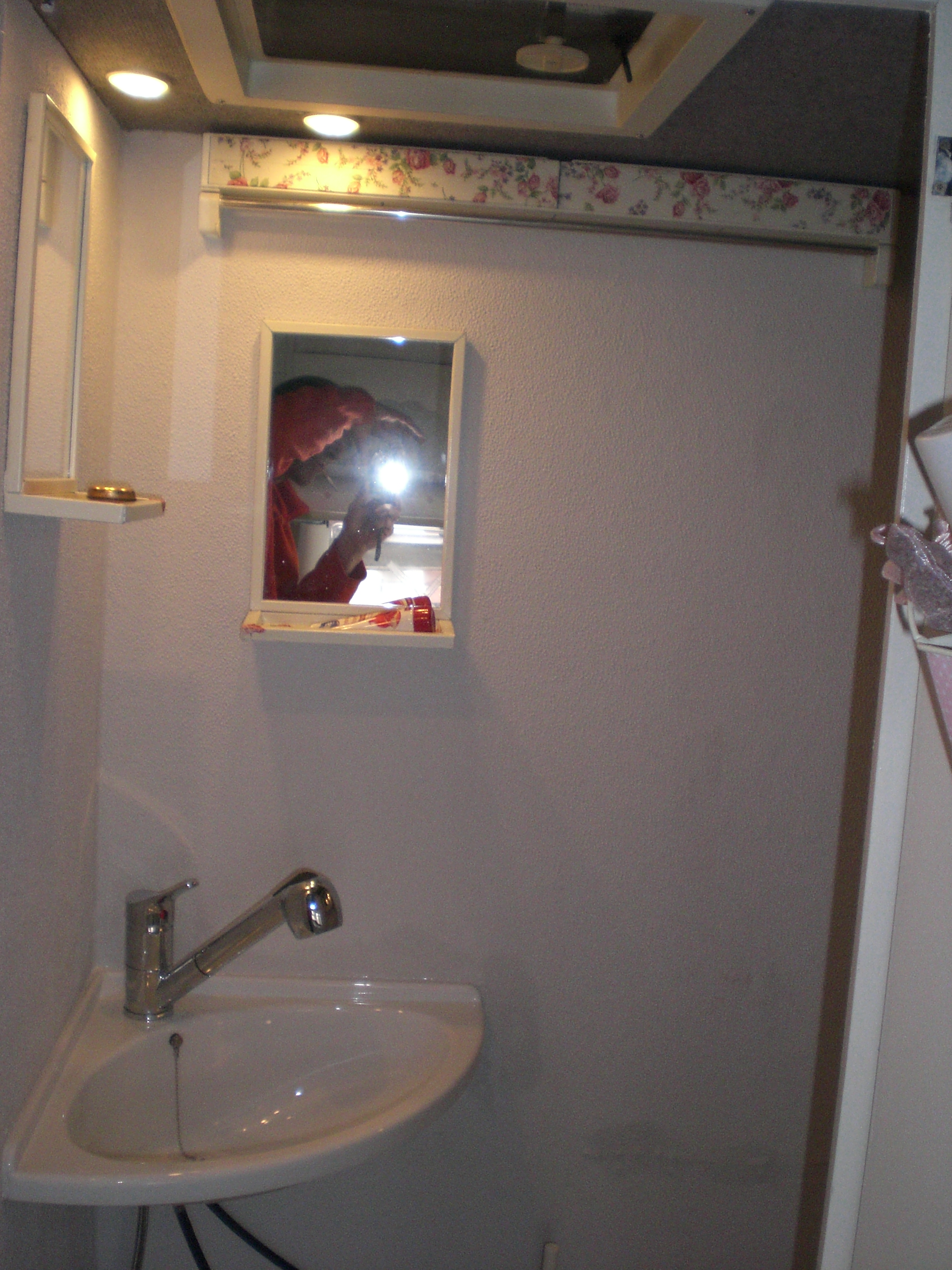

vor Jahren, bei der Renovierung eines 82iger Tabbert, habe ich normale Wasserhähne mit Brauseschlauch eingebaut. Der hatte auch eine Druckpumpe. :D
