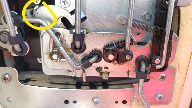

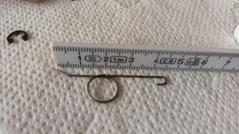

Nachdem ich die Tür geöffnet hatte, habe ich die Verkleidung der Tür demontiert und sah das Problem :
Eine kleine Torsionsfeder war gebrochen ! Da es beim Hersteller kein Ersatzteil gab , habe ich mir
gleich 4 neue Federn angefertigt . Den Federdraht von 1mm Stärke habe ich im Internet bestellt .
Federn selbst anzufertigen ist kein Problem für mich, das es auch zu meiner damaligen Ausbildung
gehörte . Hier ein paar Fotos zu meinem Fall :
ext/dmzx/imageupload/img-files/892/7760 ... ce54c4.jpg
Türverkleidung demontiert
ext/dmzx/imageupload/img-files/892/b3d0 ... 47bba2.jpg
Hier befindet sich die gebrochene Torsionsfeder (gelb eingekreist)
ext/dmzx/imageupload/img-files/892/2a45 ... 41fdbd.jpg
ext/dmzx/imageupload/img-files/892/b10c ... 351788.jpg
Diese Feder habe ich gleich 4x angefertigt, sollte das Problem nochmals vorkommen habe ich Ersatz
Du musst die Verkleidung der Tür demontieren . Die Verkleidung ist bestimmt wie bei unserem Mobil
mit kleinen "Kunststoffdübel" an einigen Stellen befestigt . Das ist üblich bei diesen Plastikdingern .
Ich hatte an unserem Mobil auch Probleme mit dem Schließmechanismus der Tür . Bekam sie von
außen nicht mehr auf und musste durch das Schlafzimmerfenster krabbeln . Ohne Leiter wäre es
nicht gegangen .
