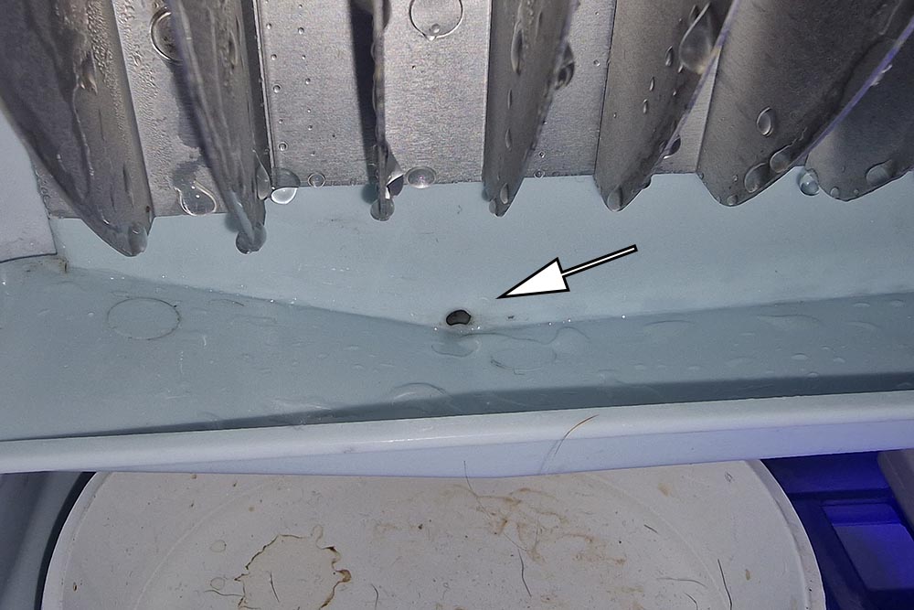

unser Kühlschrank leckt.  :roll:
Zumindest läuft aus der Abtaurinne Wasser in den Kühli und flutet diesen.
Seit drei Monaten fahren wir mit einer Käseschale unter der Rinne durch die Gegend.

@Tuppes Derzeit ist ein 153 Liter Kühli verbaut, der lt. Angeben bei 12 Volt 170 Watt verbraucht.
Oben habe ich geschrieben, dass unser durchschnittlicher Verbrauch bisher bei ca. 20 % liegt.
Ermittelt über den bereits vorhandenen Batteriecomputer.  ;)
@Tourist und du hast gelesen, dass wir bei Dometic waren und die das nicht reparieren konnten, ohne den Kühli auszubauen?
Es sollte wohl klar sein, dass die den Ablauf überprüft haben, was wir im übrigen auch schon selber gemacht hatten.
Die Rinne läuft auch nicht ÜBER, sondern es tropf unterhalb an der tiefsten Stelle, direkt unter dem Ablauf nach außen raus.
Bei Dometic vermuten sie, dass das Wasser nicht von der Rinne kommt, sondern noch von dahinter irgendwo.
Hier mal zwei Fotos:
Da kommt es raus und nicht wenig:
https://mobile-freiheit.net/ext/dmzx/im ... 7f6972.jpg
Der Pfeil ist an der Stelle, wo WIR das Problem vermutet haben. Scheint aber nicht da zu sein.
Die Vermutung von Dometic ist, dass es noch hinter den Kühlrippen irgendwo her kommt.
Deshalb der Ausbau ohne zu Wissen, ob man da was reparieren kann.
https://mobile-freiheit.net/ext/dmzx/im ... fb1c49.jpg

"Es sollte wohl klar sein, dass die den Ablauf überprüft haben," bei den heutigen Werkstätten ist garnichts klar. Was macht es für eine Arbeit das Ablaufröhrchen selbst nochmal zu überprüfen. Wo soll das Wasser denn von aussen her kommen, ist Euer WoMo undicht? Es kann ja nur Kondenzwasser sein was bei jedem Kühli anfällt, versucht nochmal den Ablauf frei zu bekommen, könnte viel Geld sparen.

Der Ablauf IST frei. Wurde von uns UND von Dometic überprüft. Mein Mann hat daneben gestanden.
Das Wasser kommt NICHT von außen, sondern vermutlich zwischen Kühlschrankwand und Kühlgitter irgendwo her.
So zumindest die Vermutung vom Dometic Service in Siegen.
Ein zusätzliches Problem ist, dass seit das Teil tropft, es auch extrem vereist.
Ich hab mir inzwischen angewöhnt den Kühli täglich für ein bis zwei Stunden komplett auszustellen,
weil sich an den Kühlrippen extrem viel Eis bildet.
Die Vermutung, dass die Dichtung nicht ordentlich schließt hatten wir auch schon,
aber die Kühlschranktür zieht richtig an und das wäre bei einem Dichtungsproblem nicht der Fall.

Tschuringa hat geschrieben: Di 5. Dez 2023, 12:27 Das Wasser kommt NICHT von außen, sondern vermutlich zwischen Kühlschrankwand und Kühlgitter irgendwo her.
Da der Kühlschrank ja keinen Wasseranschluss hat, der Leck sein könnte, bleibt eigentlich nur eine Möglichkeit:
Der Kühlschrank zieht irgendwo feuchte Außenluft.
Ich hatte an meinem Absorber das Problem der starken Vereisung im Frosterfach.
Nachdem ich die Kühllamellen abgeschraubt hatte, sah ich auf schlecht eingearbeites Isoliermaterial, vermutlich Bauschaum.
Da waren tatsächlich Hohlräume, die das Eindringen von Außenluft möglich machte.
Da ich nur Silikonkartuschen greifbar hatte, habe ich die Hohlräume damit verfüllt.
Die Vereisung hat dadurch deutlich nachgelassen..
