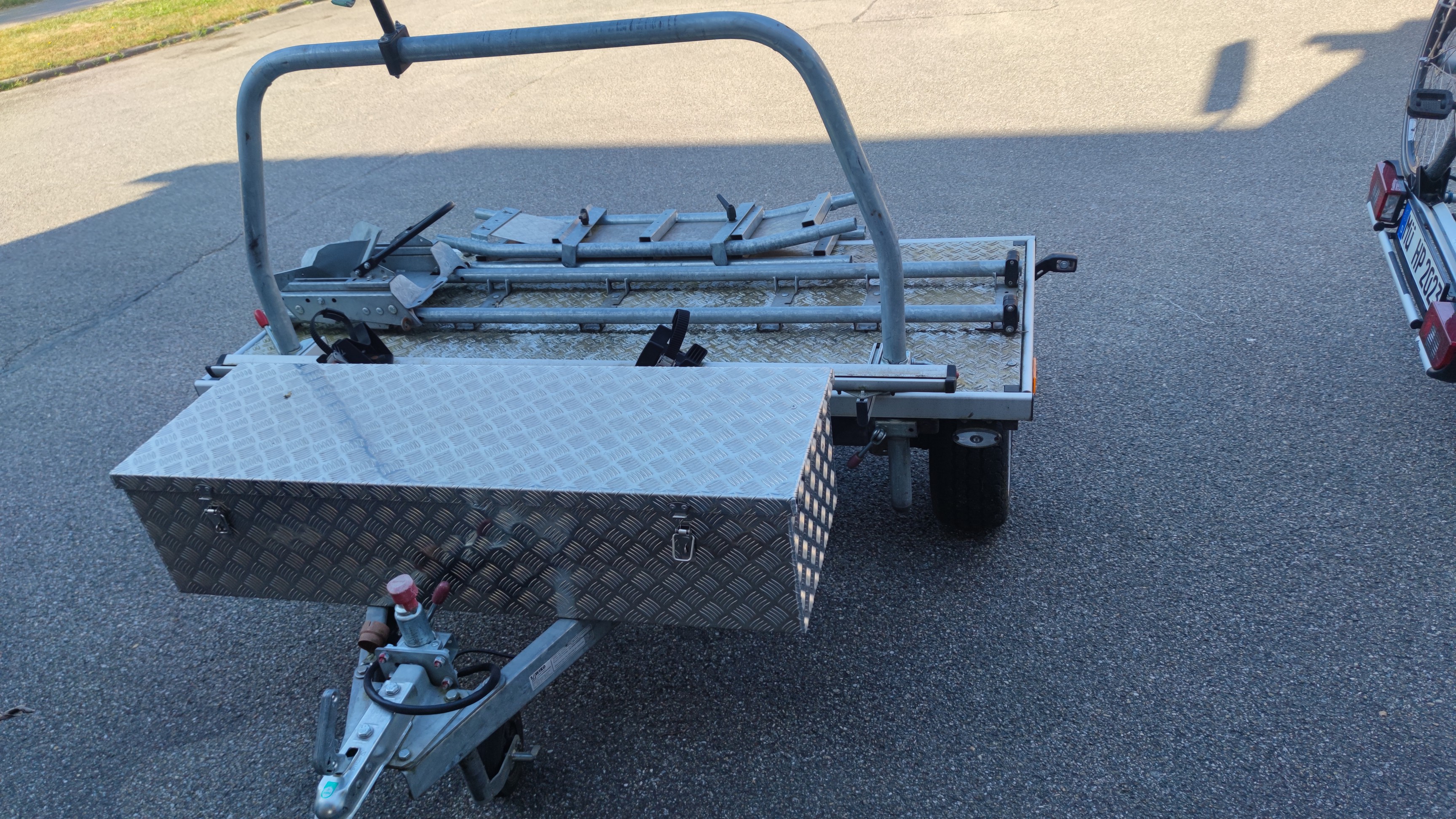

Die Idee war also den Deichselkasten nach hinten zu versetzen. Dazu muss der Fahrradträger entfernt und auf den Deichselkasten montiert werden.
Ausgangslage:
ext/dmzx/imageupload/img-files/2218/774 ... c9a2ac.jpg
Der Umbau war relativ problemlos, lediglich die Befestigungsbohrungen der Radschiene muss ich zu Hause noch abdichten da zwar minimal aber trotzdem Wasser eingetreten ist.

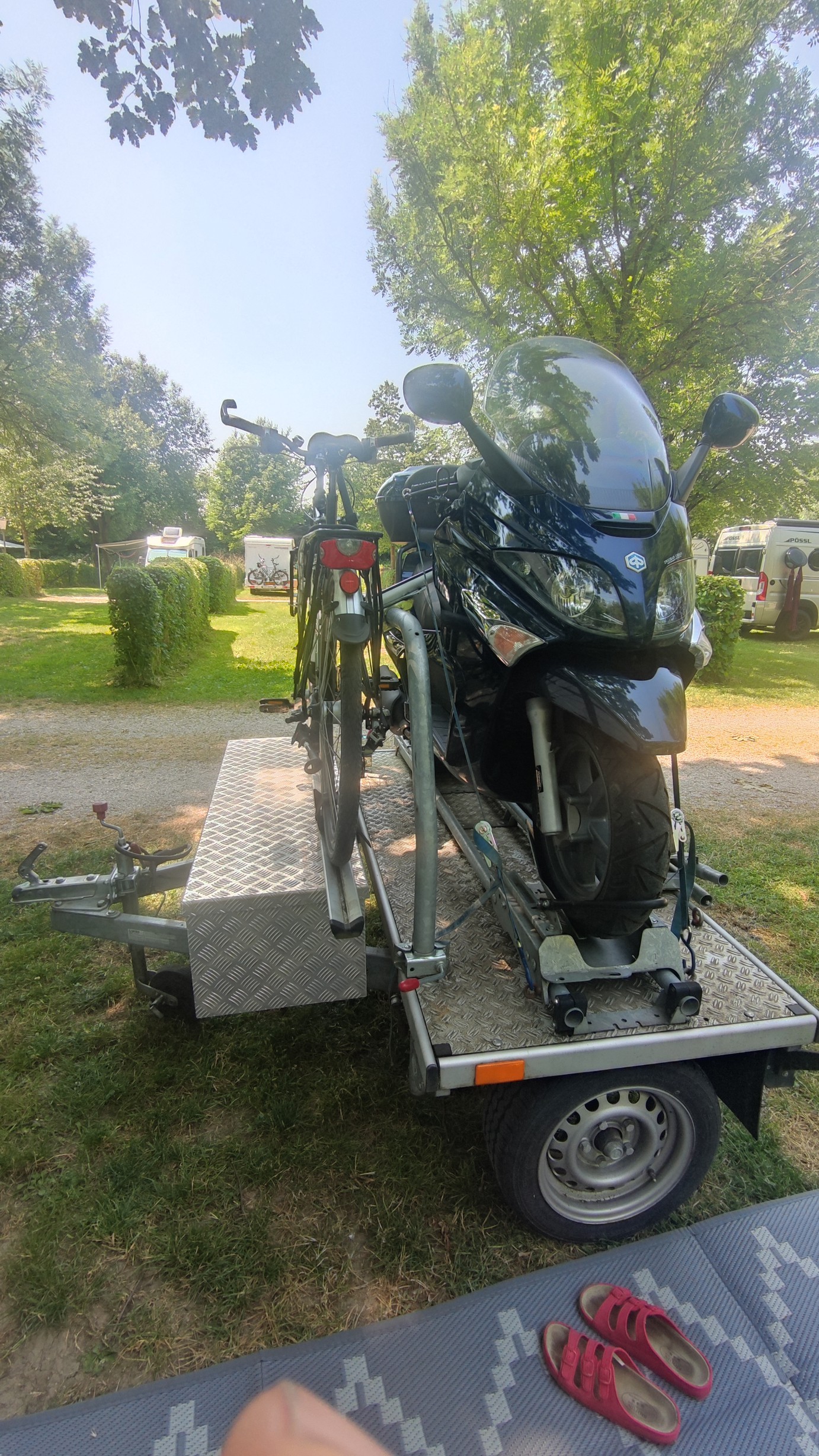

In Summe bin ich wieder zufrieden, so sind wir gestern auf dem CP angekommen:
ext/dmzx/imageupload/img-files/2218/4df ... 8eb59b.jpg
Um Fragen zuvor zu kommen:
Der Wheely lässt sich trotz oder gerade wegen der kurzen Deichsel ausgezeichnet rückwärts rangieren. Ohne Rückfahrkamera ist es allerdings komplett unmöglich.

Um wieviel cm ist die Kiste nach hinten gewandert?
Wieviel Grad hat sich der Knickwinkel verändert?

Die Kiste ist um ca. 15cm nach hinten gewandert.
Mit Einweiser sag ich mal geht's gar nicht, man muss den Hänger in der Rückfahrkamera sehen. Dadurch, dass er sehr schnell reagiert hat man ihn mit feinfühligen Lenkeinschlägen gut im Griff. Behaupte ich von mir wenigstens.
Das Problem hatte ich beim Bürstner mit dem Zenec Navi weil ich auf dem grotteschlechtem Display nichts erkannt habe.
Durch den Umbau hab ich jetzt mehr Reserve wenn meine Aufpasserin warnt. Das hatte ich beim oben beschrieben Vorfall eben nicht.
