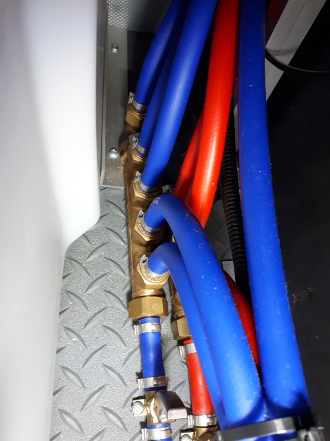

Moin !
Ist eine sehr gute Funktion, gibt es aber auch fertig konfektioniert und z.B. serienmäßig in meinem Fahrzeug so verbaut !
 https://up.picr.de/8898694geq.jpg
https://www.viega.us/en/homepage/systems/manabloc.html
Jede einzelne Warm- und Kaltwasser Leitung kann separat gesperrt werden. In meinem Monaco sind sechs Kalt- und vier Warmwasser Leitungen angeschlossen.
Sonnige Grüße aus Andalusien
Ralf

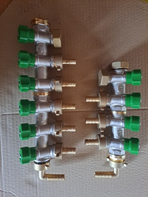

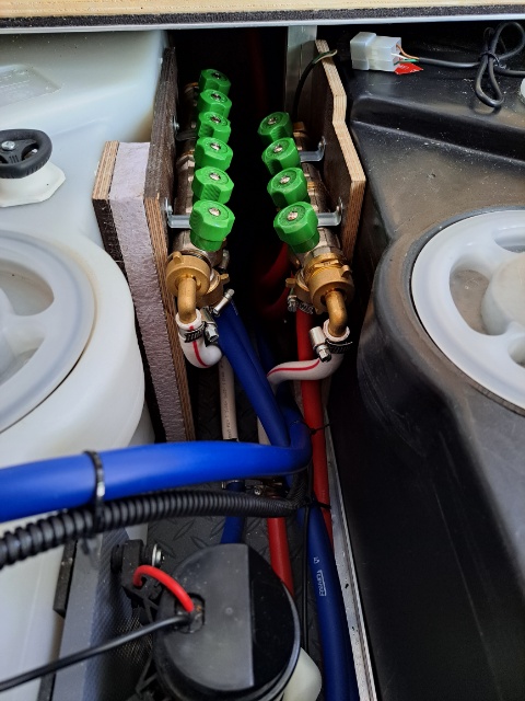

So endlich, Problem gelöst :grin:
Ich habe mir kleine trinkwassergeeignete Verteilerhähne der Marke Effebi gekauft und diese zusammengeschraubt. Die Abgänge habe ich auf 3/4 Zoll und 10mm innen gewechselt.
https://mobile-freiheit.net/ext/dmzx/im ... 259e89.jpg
Dann entsprechende Adapterplatten geschnitten und alles in den recht eng geschnittenen Raum zwischen die Wassertanks verbaut und mit Montagband an die Tankwände geklebt.
https://mobile-freiheit.net/ext/dmzx/im ... 7433e4.jpg
https://mobile-freiheit.net/ext/dmzx/im ... 1adca5.jpg
Jedenfalls ist alles dicht und jetzt die einzelnen Stränge separat zu sperren. ;) :)
PS.: die beiden leeren Stopfen werde ich später belegen. Außendusche und Küchenblock sind durch ein Y-Stück verbunden. Werde ich noch trennen.
MaEgWe
Re: Frischwasser-Trennung der einzelnen Stränge
Beitrag von MaEgWe »
Kompliment. Sauber gearbeitet
(verstorben)
Beiträge: 1776
Beitrag von Tuppes »
Saubere Arbeit! - Alles andere hätte mich bei Dir auch gewundert. Wenn Frankia jemanden in der Entwicklungsabteilung suchen sollte, hätte ich da eine Idee :wink: .
Danke für's Zeigen.
