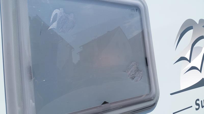

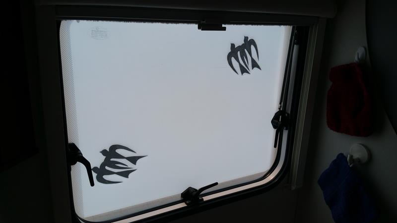

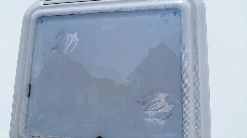

moin, wir haben auch das Badfenster foliert und sogar die Schwälbchen von Knaus dazwischen gemacht. Das ist schon einige Jahre her und es ist immer noch fit, wirft keine Blasen. Schau mal auf unserer HP da ist das mit Bildern dokumentiert. Unsere Folie war natürlich Milchglasfolie und keiner kann uns mehr ins Bad schauen. Auch ich hab das Fenster ausgebaut und die Scharniere entfernt.
