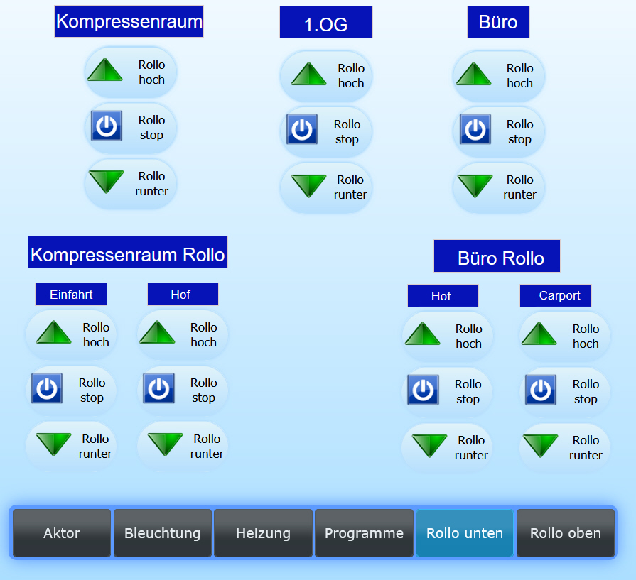

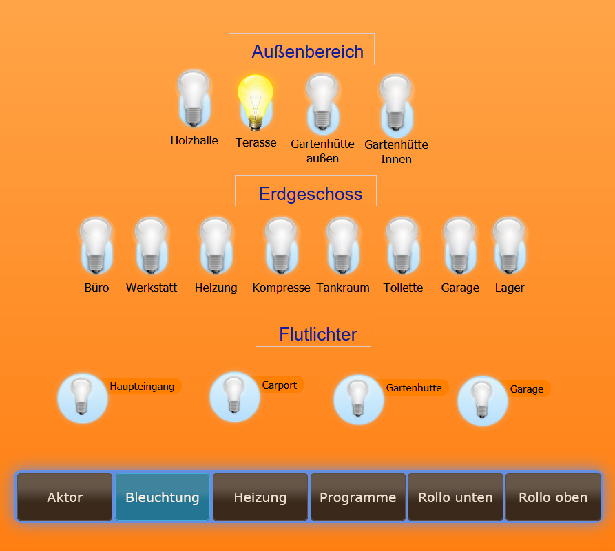

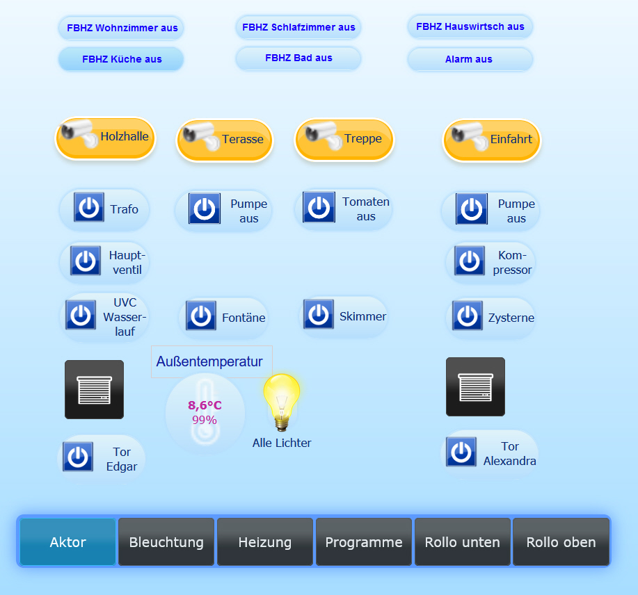

Ich stelle gerade fest, dass hier viele Elektronikfreaks sind. Dazu zähle ich auch. Ich habe mir mittels Homematic ein komplettes Smart Home aufgebaut. Was kann das alles?
Alle Funktonen können vom Smartphone, PC aus oder von Tabletts ausgeführt werden.
Es werden bei uns alle Lampen im Haus ein- oder ausgeschaltet werden.
Die Rollos werden nach fester Zeit hochgefahren und nach Astrozeit runtergefahren. Jedes Rollo kann aber einzeln oder in Gruppen vom Smartphone bedient werden.
Die Garagentore sind in das Smart Home eingebunden.
Bei unserem Teich werden Pumpen, Filteranlage und die UVC-Lampen gesteuert.
Unser Garten hat ein automatisches Bewässerungssystem für den Rasen, für das Gewächshaus. Dabei wird auch der Zysternenfüllstand erfasst und die Anlage schaltet ggf. um auf Leitungswasserversorgung.

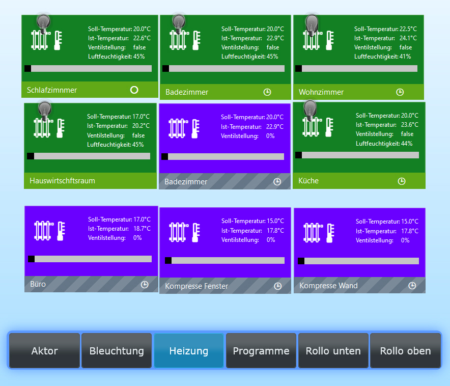

Die Heizungsanlage wird über HomeMatic geregelt. Jeder Raum kann einzeln oder über Automatiken geregelt werden. So ist es beispielsweise möglich, dass ich von unterwegs meine Heizung absenken und wieder hochfahren kann.
Weiterhin sind 4 Webcams eine Alarmanlage und eine Wetterstation (Netatmo) mit meinem Smart Home verbunden. Die Anlage misst beispielsweise die Regenmengen und die Bodenfeuchtigkeit und bewässert davon abhängig dann den Rasen.

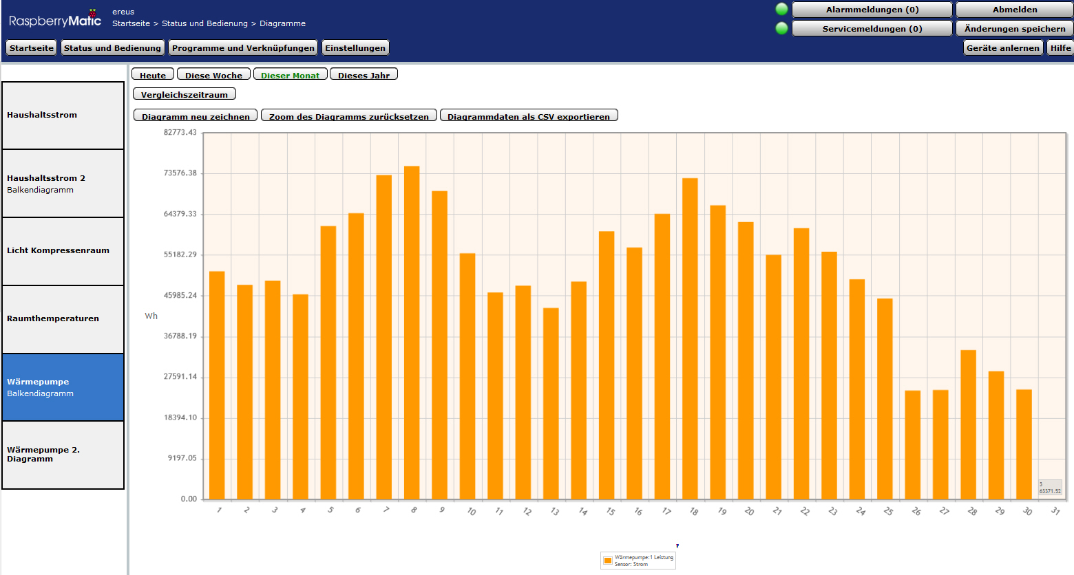

Die Strom- und Energieverbräuche meines Stromzählers für unser Haus und der Wärmepumpe werden gemessen und überwacht.
Alle Funktonen kann ich auch von unterwegs aus mit dem Notebook oder mit dem Smartphone ausführen.

So sieht der Frontbereich auf meinem Tablett oder auch am Smartphone aus:
ext/dmzx/imageupload/img-files//185/717 ... 9d215d.jpg
 ext/dmzx/imageupload/img-files//185/9ff ... e2c302.jpgext/dmzx/imageupload/img-files//185/32e ... cd26a4.jpg
ext/dmzx/imageupload/img-files//185/770 ... a61cc5.jpg
Nachfolgend der Strom- und Energieverbrauch als Diagramme:
ext/dmzx/imageupload/img-files//185/c3f ... 58d55b.jpg
  ext/dmzx/imageupload/img-files//185/405 ... 55f5a8.jpg
