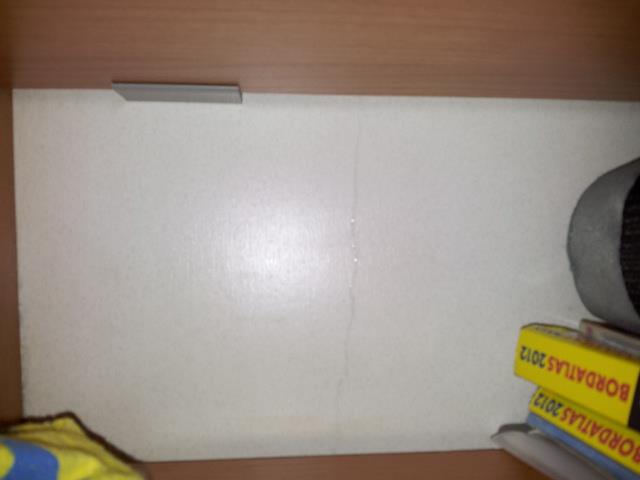

wasser auf dem polster der sitzbank, fensterrrahmen völlig durchnässt. wo kommt das denn nur her? hängeschrank leer gemacht, alles pitsche patsche nass und das sah man schon das wasser laufen hinter der rückwandblende. damit der urlaub weiter gehen kann erstmal das womo so auf die keile fahren dass das wasser dort nicht mehr laufen kann und alles schön trocknen. da verging schon einige zeit und die wut im bauch wurde immer stärker! wir konnten uns helfen bis wir zu hause waren aber das gefühl im bauch war schrecklich weil wir nicht genau wussten wo es her kam vom dach.

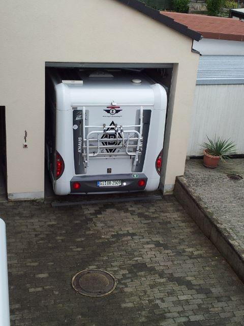

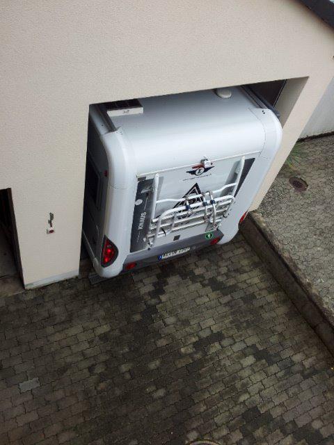

hier das wohnmobil in der garage wo auch das meines vaters davor steht
http://666kb.com/i/ckqil8338gj7x54bm.jpg
es sollte ja nicht noch mehr geschehen an feutigkeit
http://666kb.com/i/ckqims1umhwkqneaq.jpg

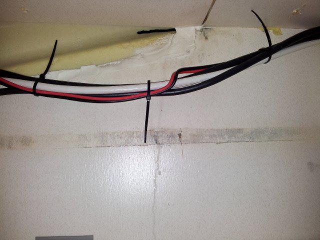

dann ging die suche los und ich fing an zu schrauben
http://666kb.com/i/ckqinqdxz6zg47w2q.jpg
dort konnte man den kleinen rinnsaal sehen
http://666kb.com/i/ckqio9np0swh5xrfm.jpg

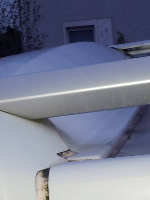

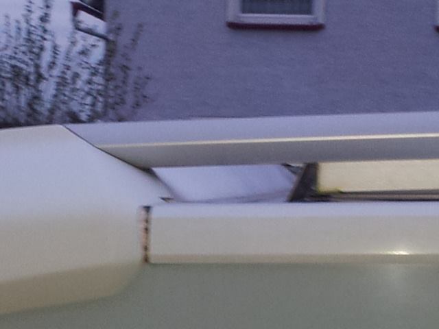

ich denke ma das es von der dachfuge her kommt die dort direkt drüber verläuft
http://666kb.com/i/ckqiplrp8qrxv4k6a.jpg

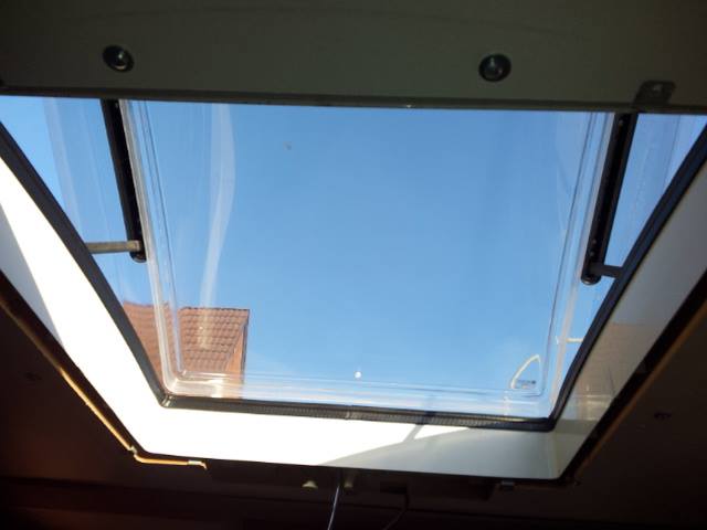

oder ist es doch das dachfenster das wohl auch so ein schwächepunkt sein soll laut aussagen anderer knausbesitzer
http://666kb.com/i/ckqiq1vjmw6f4x3xe.jpg

das dachfenster war zum glück rund herum trocken und konnte wieder zusammen gebaut werden
http://666kb.com/i/ckqitm80btx8s8gma.jpg

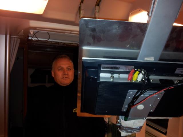

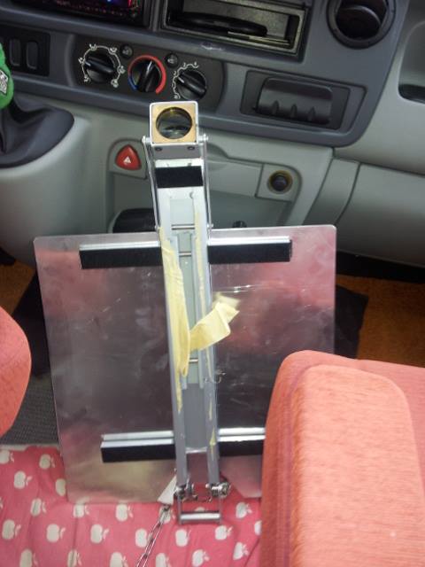

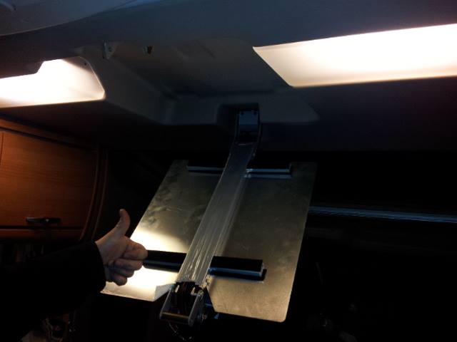

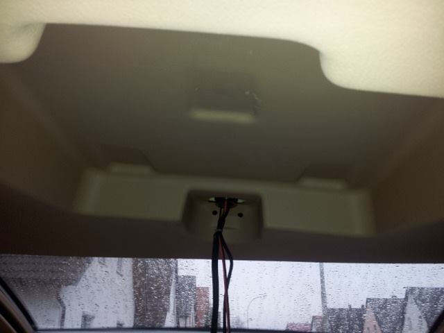

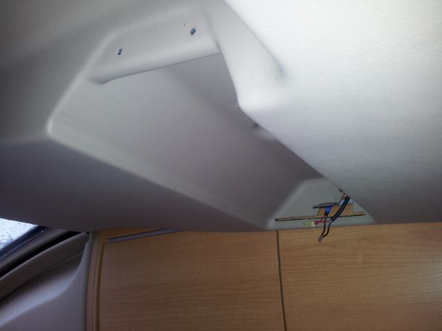

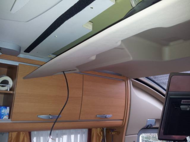

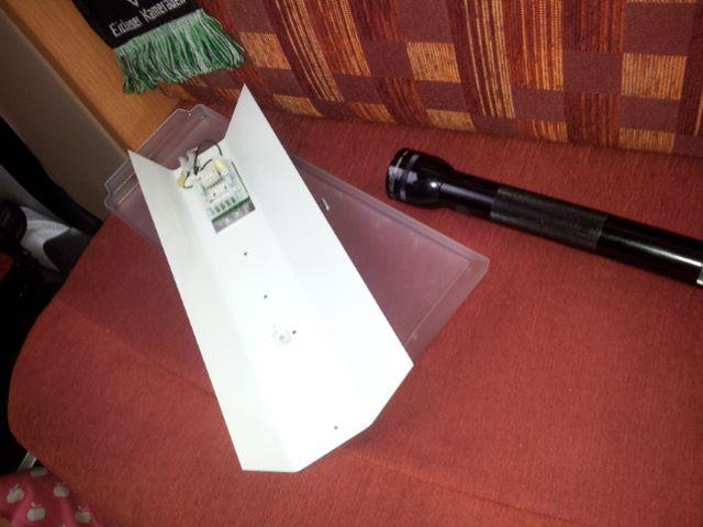

es hilft alles nichts, jetzt schraub ich in inneren alles raus, den himmel, die deckenlampen, den TV samt dreheinheit. ich will wissen wo her das kommt.
http://666kb.com/i/ckqmfo4ybhs0hr7z6.jpg
http://666kb.com/i/ckqmhe0y95tzzlvky.jpg
http://666kb.com/i/ckqmhvcxt3ltjkc9u.jpg
http://666kb.com/i/ckqmimspvyt04lesi.jpg
ich hatte im inneren wirklich alles ausgebaut gehabt und sah auch das wasser laufen aber woher kommt das nur?

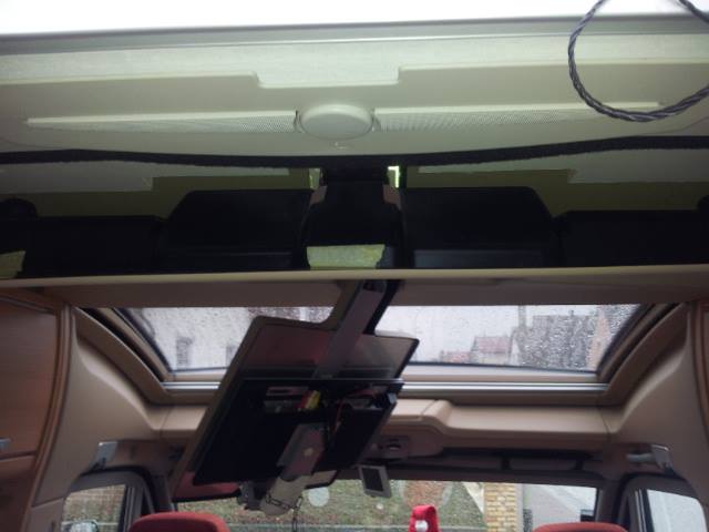

http://666kb.com/i/ckqmju264od8o0202.jpg
hier ein knaus ohne TV im dach
http://666kb.com/i/ckqmkfl1mjrfrl4pu.jpg

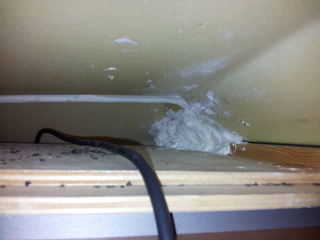

zellstoff fand ich auch oben rechts in der ecke von der deckenblende. ob da mal was war?
http://666kb.com/i/ckqml75nvlx4i41eq.jpg
die ecke hab ich neu abgedichtet mit sika 221i

zu hause angekommen machte ich mich auf das dach um nach zu sehen wo das schon wieder herkommt. bevor ich jetzt irgend etwas mache nahm ich panzerband und klebte die ganze naht auf dem dach erneut ab. jetzt heisst es warten, der nächste regen kommt und ich bin gleich ins wohnmobil zum nachschauen. scheisse, scheisse, scheisse es ist immer noch undicht!

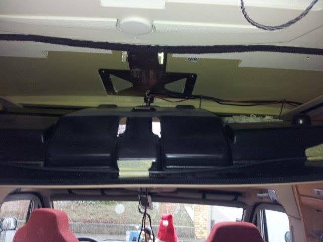

......nach drei tagen bemerkte ich doch noch wasser im inneren und mich kotzte jetzt alles an! nirgends kommt man richtig dran und wie kann man ein so teures wohnmobil bauen mit solchen konstuktionsfehlern? es hilft alles nichts, es ist unser traum mobil und ich muss es in den griff bekommen. daher sprach ich mit meinem arbeitskollegen der mir dann half alles wieder zusammen zu bauen. wir hatten eine neue idee wo es eventuell her kommen könnte.
lampen und TV wieder montiert
http://666kb.com/i/ckqmpycjyfqsxl2qq.jpg
http://666kb.com/i/ckqmqd1wf3qsr3wgy.jpg
http://666kb.com/i/ckqmrd1k1q42v3kma.jpg

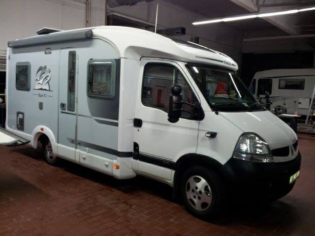

ab zu Engel Caravaning nach Friedberg /Hessen in die halle wo wir beschäftigt sind
http://666kb.com/i/ckqmsfhrsa1sly80y.jpg

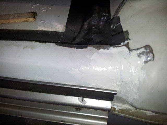

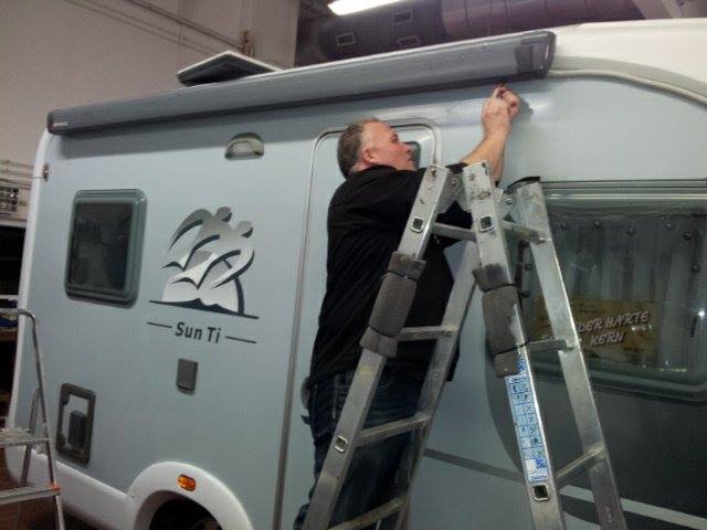

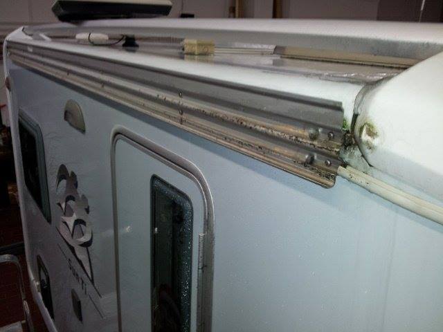

und nu rein mit dem knaus! oben über dem fenster seht ihr das ich schon mal eine regenrinne angebracht hatte. die Markise, die ist jetzt reif!
http://666kb.com/i/ckqmt35n4sncw6rs2.jpg

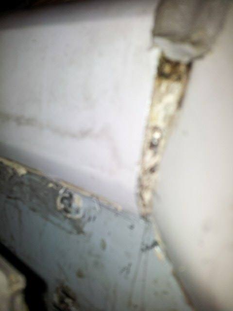

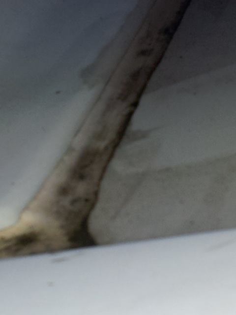

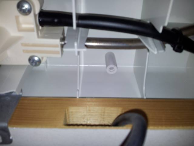

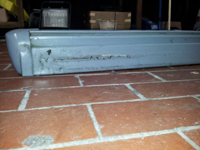

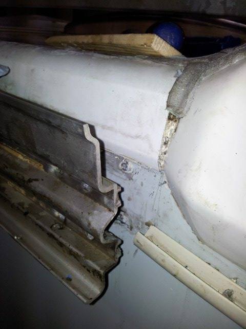

nass, nass, nässer! durch die fuge ging der schraubendreher bis zum anschlage. hinter der markisenschiene war alles nass
http://666kb.com/i/ckqmuh23drrcx5vz6.jpg
man kann es ja schon sehen, alles ecklig grün
http://666kb.com/i/ckqmvo75tkfn30pwi.jpg
auch dort lief das wasser ins wohnmobil rein
http://666kb.com/i/ckqmwiaidns2w8nqa.jpg

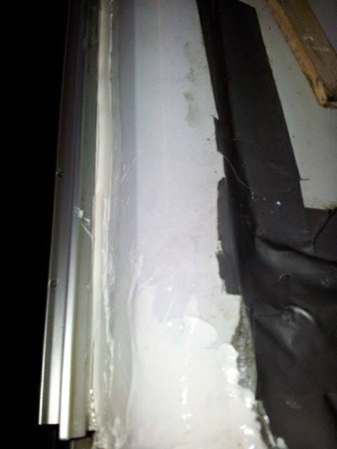

nach dem ich alles sauber gemacht hatte haben wir mal luft reingeblasen mit dem kompressor und ich kann euch sagen, ein strum warscheissdreck im hängeschrank, selbst meine fingernägel wurden dabei sauber!
die rückseite der markise von vorne. hinten war alles trocken
http://666kb.com/i/ckqmyfklkwgli61b6.jpg
alles neu abgedichtet und auch die fuge über der markisenschiene
http://666kb.com/i/ckqmzkvq016zbqu5e.jpg
http://666kb.com/i/ckqn0fii5drztzs4i.jpg

es war auch ein knaus fehler mit dabei. die dachkante wo die naht nach unten geht hinter der markise war auch undicht und fast gar nicht ausgespritzt. da ging eine 3/4 tube sika 221i rein!!! ansonsten sind wir auch sehr zufrieden mit dem knaus gerade wegen der tollen einteilung beim 600 uf
