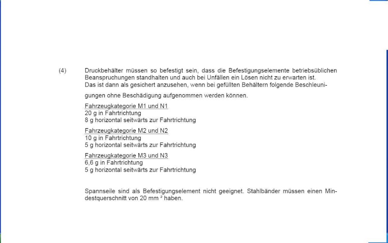

Die gastankflaschen sollen ja nach Angaben der Vertreiber fest mit dem Fahrzeug verbunden werden, da sie dann als Gastanks angesehen werden. Nur wer kann das?
Der TÜV hat eine Anweisung wie Gastanks zu befestigen sind, und dies ist 90% der Fälle bei den Flaschen nicht möglich.
Hier mal ein Hinweiß
http://i36.servimg.com/u/f36/17/46/94/05/gastan10.jpg
Also sind unsere verschraubungen eigendlich Blödsinn, außer für die Vertreiber.
