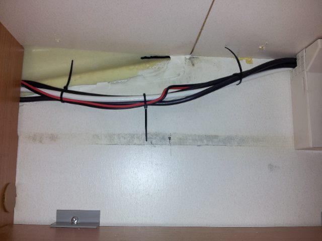

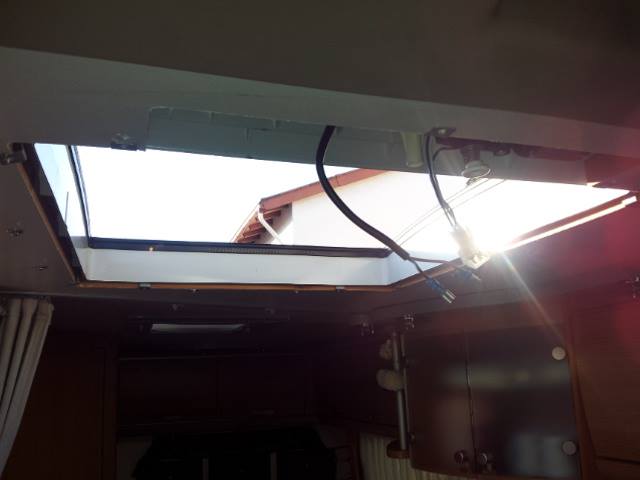

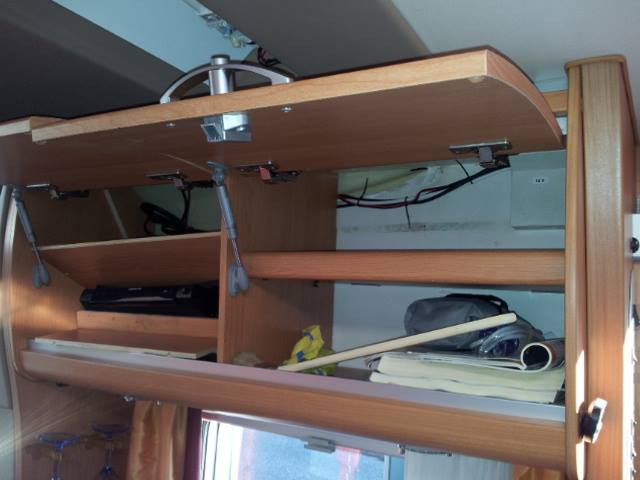

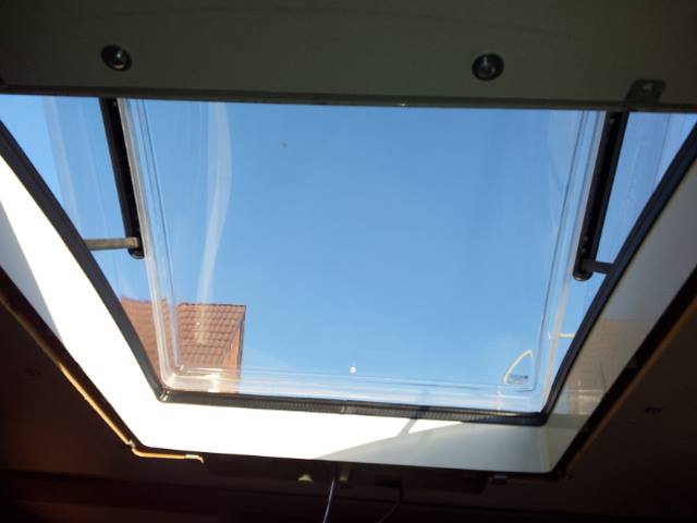

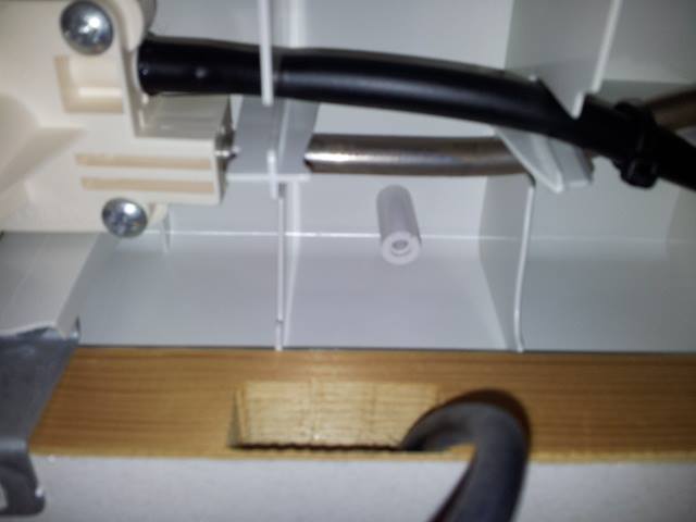

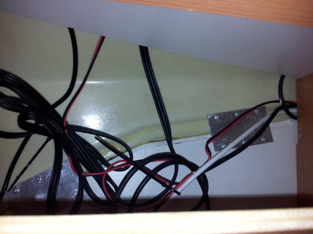

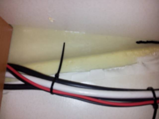

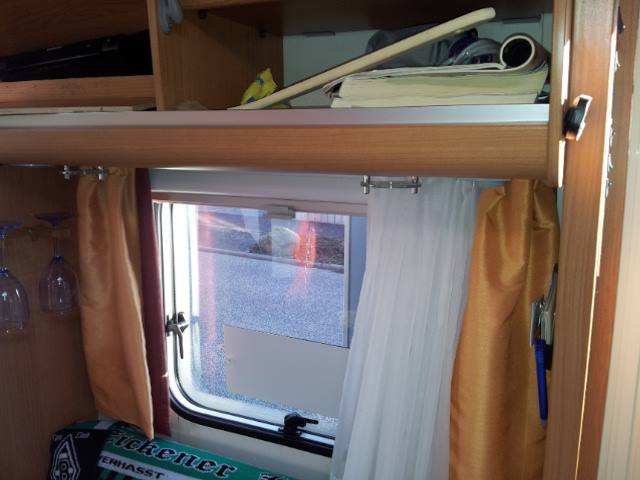

gestern wieder blauer himmel und sonnenschein. also hab ich mir die arbeit gemacht und die stellen blank gelegt wo ich den wasereintritt vermute. 7 geißkannen voll mit wasser hab ich auf das womo fließen lassen doch nichts von wasser im inneren zu sehen. so ein scheiß aber auch! heute regnet es in einem guß und ich setze mich gleich ins womo und beobachte so lange bis ich diese verfluchte stelle gefunden habe.
hier mal ein paar bilder von innen:
http://666kb.com/i/cimc9dmxsm18w0h0a.jpg
erstmal den rahmen vom elektrischen dachfenster entfernt
http://666kb.com/i/cimcahgrihq54kg0q.jpg
nichts zu sehen obwohl oben noch alles voll mit wasser steht auf dem dach
http://666kb.com/i/cimcbcgki4mu8lt0a.jpg
alles dicht wo das dachfenster drauf sitzt!
http://666kb.com/i/cimcc99dtlkbehz4q.jpg
da hinter kam das wasser gelaufen im hängeschrank über der rechten sitzbank. sogar die deckenleute hab ich geöffnet
http://666kb.com/i/cimcde63d0x3m62vu.jpg
dort an der linken seite lief die brühe runter
http://666kb.com/i/cimcehvkhni1tbsii.jpg
bis runter auf den innen fensterrahmen tropfte es runter
http://666kb.com/i/cimcfair4atqhvl7e.jpg
immer noch trocken und das wasser steht seit einer stunde schon auf dem dach. will mich hier jemand verarschen???????
http://666kb.com/i/cimcg9vdcmhm16ty2.jpg
auch den receiver hab ich los geschraubt um zu schauen ob dahinter noch alles trocken bleibt.
es ist von knaus eine totale fehlkonstuktion eine solche dehnungsfuge direkt hinter einem absatz und dann noch auf dem dachboden zu hinterlassen. gibt für mich die note 5
