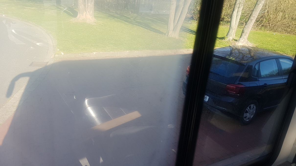

nun konnte ich es nicht mehr länger hinauszögern und mußte die beschlagene rechte Seite der Fahrerhaus-Seitenscheiben regenerieren lassen.
ext/dmzx/imageupload/img-files/64/2a9cb ... 7f92a4.jpg
Naja, bekannter Serienfehler von Phoenix, Concorde und Co mit den MEKUWA-Fenstern. Das Problem gibt es aber auch bei anderen Marken wie Niesmann ....
Wäre mal interessant ob sich die Qualität zwischenzeitlich gebessert hat? Denke da so an 4 Jahre alte Fahrzeuge.
Bei der Zentrale Autoglas in Melle habe ich einen Termin für die Regeneration der Seitenscheibe abgesprochen. Dienstag 8:00 Uhr. Also Anreise am Montag.

Am nächsten Morgen fahre ich in die abgesprochene Halle. Man zeigt uns den gemütlichen Aufenthaltsraum in dem es Kaffee und WLAN gibt. Nach ca. 2 Std konnte ich das Mobil wieder auf den Stellplatz fahren, die Seitenscheibe wurde mit einer Plexigalscheibe verschlossen. Am Mittwoch, so gegen 10:00 Uhr wurde die Scheibe wieder eingebaut. Um ca. 14:00 war die ganze Aktion abgeschlossen.
Die Arbeit wurde sauber und ordentlich ausgeführt. Das Personal ist aufmerksam und freundlich.
