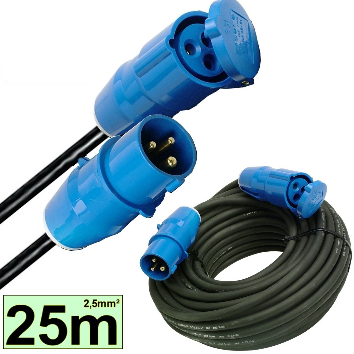

Re: CEE-Adapter ohne Kabeltrommel mit Schuko-Steckern
Warum eigentlich nicht:
Verlängerung CEE blau
[imgplus]http://ecx.images-amazon.com/images/I/7 ... L1500_.jpg[/imgplus]
Kabeltrommel CEE blau
[imgplus]https://www.24trade.de/images/produkte/i35/3517.jpg[/imgplus]
Selbsterklärend:
[imgplus]http://www.netcamping.de/campingshop/images/stromcp.jpg[/imgplus]
Selbsterklärend:
