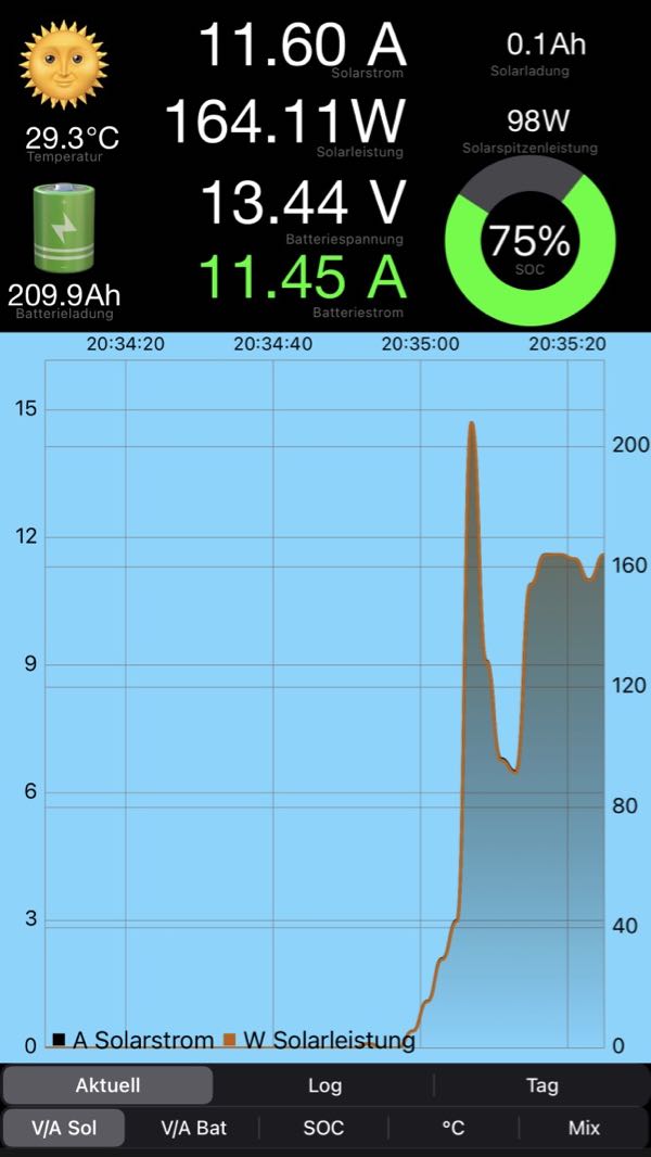

Heute war Fehlersuche angesagt!
Mein Blue Batterie wollte einfach den Solarstrom nicht ausweisen.
Also kamen die Daten vom Victron-Smart-Solar-MPPT-Regler nicht richtig an.
Nach ca. 10 Mails mit dem Entwickler von Blue Battery, im Wechsel über den Tag verteilt, fanden wir um 20:30 Uhr die Lösung.
Ein Kabel vom BB.direkt-Adapter zum Blue Battery war nicht in Ordnung.
Der Fehler war schwierig zu finden, weil sonst alles normal funktionierte.
Schnell ausgetauscht und schon lief das ganze und mein, durch das Labor-Netzgerät simulierte Solarstrom, war sauber abzulesen.
Also auch noch mal hier:
Danke Kai, für den außergewöhnlichen Sonntags-Service – das sucht seines Gleichen!
