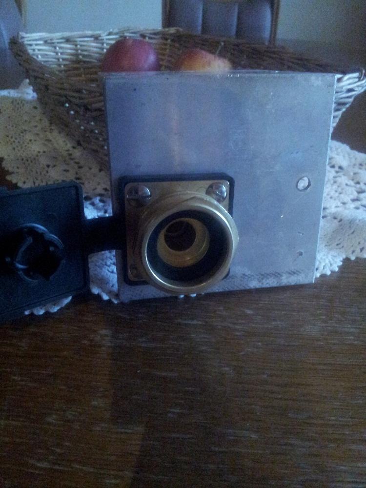

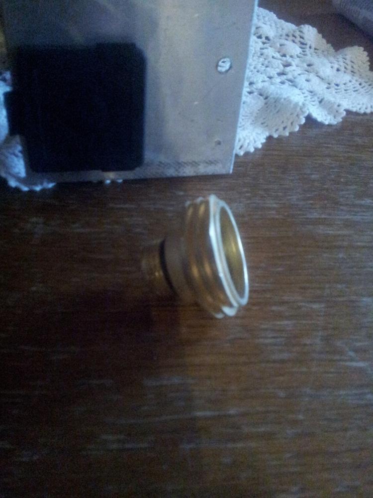

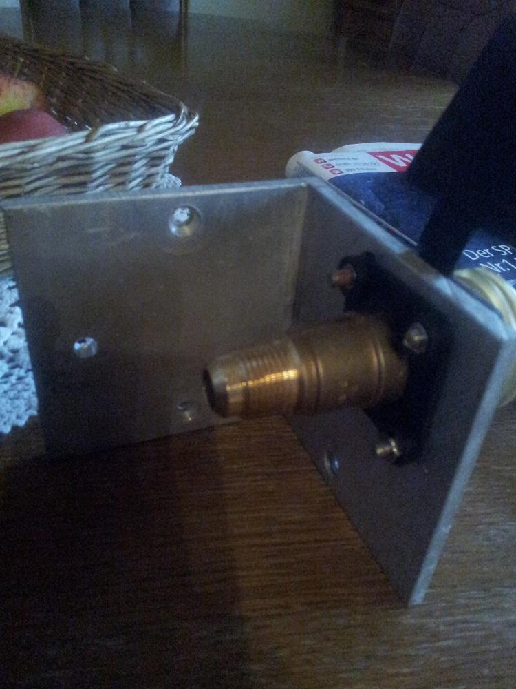

Hallo Herr B.
deinen Adappter find ich schon gut!
Hast denn auch eine Bezugsquelle und
Teilenr. für mich? Wäre sehr dankbar dafür.

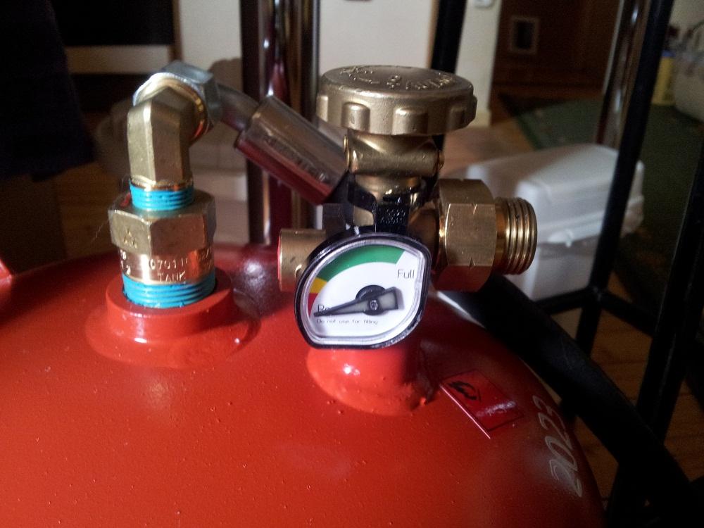

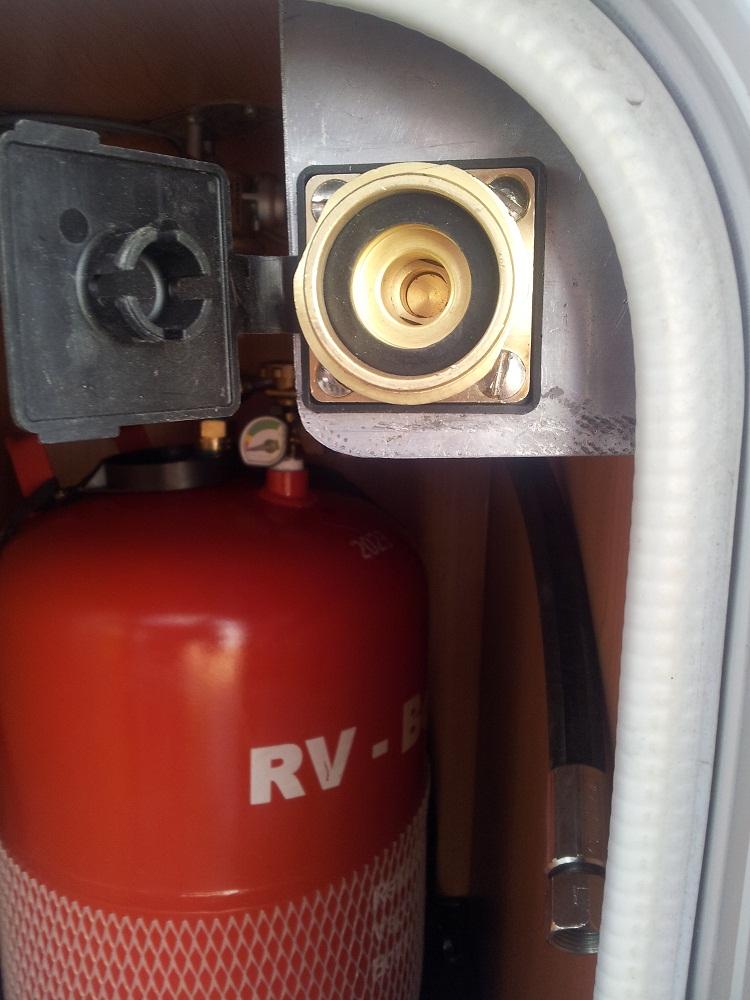

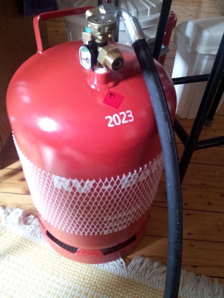

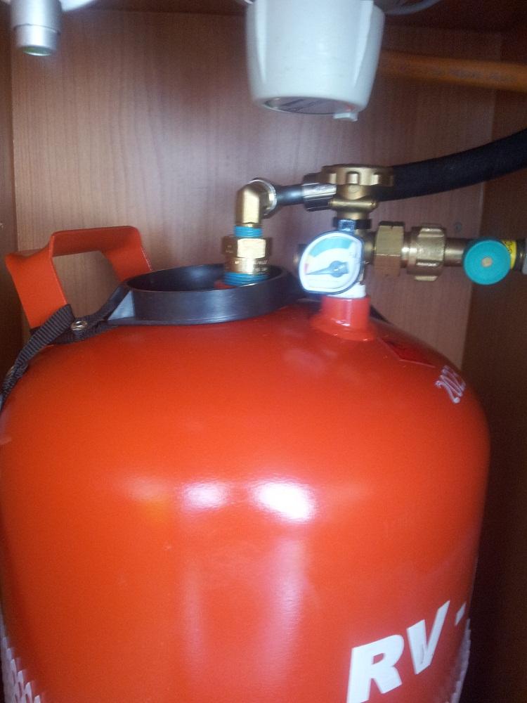

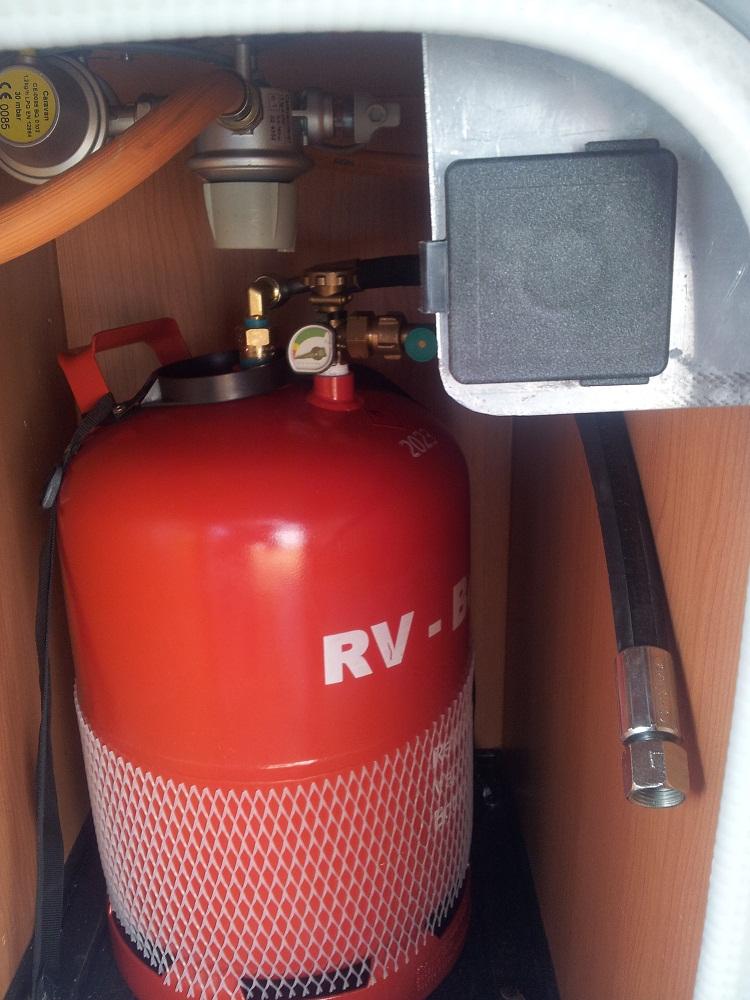

seit letzter woche hab ich auch eine gastankflasche in meinem knaus! super sache und preiswert war das ganze dann auch noch. hab einen 11kg stahlflasche gekauft, eine holländische, die aber von der gasfachfrau kam! nach dem ich bei der bestellung nicht aufgepasst hatte tauschte die gasfachfrau mir ohne kostenaufwand ein t-stück um in einen füllschlauch mit adapter! zwei tage später war alle bei mir und diesen service mus ich hier einmal sehr loben!

laut meinem gasprüfer alles in ordnung!
das ganze hat mich incl.porto 225€ gekostet und fertig! bin total begeistert und die erste füllung war auch ganz easy und hat mich 16,68@ für etwas mehr als 21litr.

ach ja, vor dieser gastankflasche steht noch eine normale stahlflasche die ich als ersatz nutzen werden!

Hi camper2509 ... Glückwunsch zur neuen Tankflasche und viel Erfolg ... habe aber noch dazu Fragen :
Wirst Du die Anlage ohne Filter betreiben ?
Wie hast Du das mit der festen Schraubverbindung von Tankflasche und Womo gemacht ?

laut meinem gasprüfer: die flasche ist befestigt wie jede andere flasche auch. die tankflasche steht immer nhinten im gaskasten und davor eine normale graue stahlflasche. so müßte ich jedes mal diese graue flasche rausnehmen und dann die tankflasche damit ich sie schräg halten könnte um nur etwas mehr gas tanken zu können! wer macht sich soviel arbeit für nichts?
es geht ja darum das die flaschen bei der befüllung stehen bleiben und das wäre ja der fall bei mir? habe lange recherchiert und bin dazu gekommen das ich die anlage ohne filter nutzen werde. hab noch nie etwas von dreckigen gas gehört, gesehen oder der gleichen. nur mut braucht der mensch. nach dem tanken der gastankflasche hab ich die duo controll anlage in betrieb genommen und alles lief wie normal ohne aussetzer. diese anlage nimmt mein gasprüfer ohne jegliche bedenken ab!

Wir haben die gleiche Flasche geliefert bekommen .
Wird jetzt am Wochenende eingebaut .
Allerdings wird unsere Flasche im Gaskasten fest verschraubt . ;)

Mobi-Driver hat geschrieben: Allerdings wird unsere Flasche im Gaskasten fest verschraubt . ;)
Ich finde es so auch besser. Die frage ist ja nicht ob was passiert, sondern was ist wenn...

Heiko hat geschrieben:
... habe meine auch fest verschraubt, Flaschen stehen aber auch nicht wie bei camper2509 hintereinander, sondern nebeneinander.
Ich glaube, daß die Spannbandbefestigung reicht i.Verb. mit geschlossenem Gaskasten und Aussenbetankung :roll: ... mein Gasmann hätte die Anlage auch so abgenommen. ... für mein Sicherheitsempfinden ist`s wohl so besser. :)
