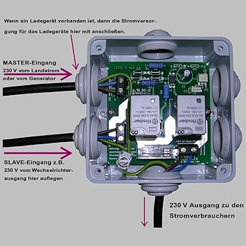

janoschpaul hat geschrieben: Meine Frage war, ob es irgend einen Sinn macht, die Steckdosen zu verkabeln.
Natürlich nicht, da sie das ja schon normaler Weise sind.
Und ne Werkstatt die in dem Fall das
https://images-na.ssl-images-amazon.com ... SY355_.jpg
dem Kunden nicht mit relativ wenig Zeitaufwand (max. ne Stunde) in der Lage ist einzubauen,
da alle Deine vorhandenen 230V Verbraucher ja eh an einer Stelle bisher zusammen gefaßt sind,
ja was soll man dazu noch sagen?
Mehraufwand würden zusätzlich gewünschte Steckdosen bedeuten,
da dann halt nach Ort und Aufwand.
