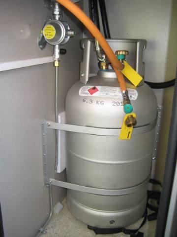

So, jetzt habe ich endlich auch eine Gastankflasche.
Als erstes hat mir ein Schlosser nach meinen Maßen zwei Aluleisten geschnitten. Dann hat er mit der Maschine die beiden (wegen der Platzverhältnisse in meinem Gaskasten) unterschiedlich langen Endstücke passend rechtwinklig gebogen. Material + Arbeit hat 10 Euro gekostet.
Anschließend habe ich zur Probe eine der beiden Leisten mit der normalen Gasflasche eingebaut (die hat die gleiche Größe). Da noch ein wenig Luft war, habe ich einen Streifen von einer alten Gymnastikmatte abgeschnitten und als Dichtung verwendet. Die untere Leiste werde ich demnächst auch einbauen.

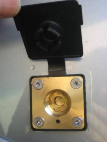

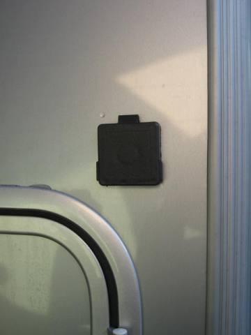

Wegen der Tankflasche habe ich dann rumtelefoniert. Angesichts meiner überschaubaren handwerklichen Fähigkeiten traute ich mir die perfekte Durchbohrung der Tür des Gasflaschenkastens nicht zu und wollte den Außenanschluss einbauen lassen.
Die Firma einer “Frau vom Fach“ im Hunsrück verwies mich an ihren Einbaupartner in Polch (auf den sie auch auf der website hinweist). Dort hat man mir eine Arbeitszeit von drei Stunden mit Kosten von rd. 250 Euro angedroht, außerdem würde man nur die Halterung der o.g. Firma (54 Euro) verwenden.
Schließlich bin ich nach telefonischer Terminvereinbarung zur Firma Gaswinkel nach Gaanderen NL gefahren (die sprechen deutsch). Gekauft habe ich dort die Alu-Tankflasche (240), das Außenfüllset (50), einen Filter (20) und das Dreier-Adapterset (10), dazu kamen noch zwei Kupplungen für je 3 Euro. Alles wurde zu einem Pauschalpreis von 70 Euro eingebaut, anschließend fuhr man noch mit mir zu einer Tankstelle, um das Gastanken zu zeigen und die Luft aus der Flasche zu lassen.
Vielen Dank an Horst (derspieder) und Zora für die Hinweise und Fotos, die mir die ganze Angelegenheit wesentlich erleichtert haben. Ich hoffe, ich habe mit meiner detaillierten Schilderung noch ein paar Ergänzungen machen können.
Gruß Wolfgang

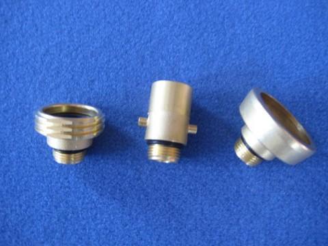

Ist das wirklich eine Tankgasflasche? Sieht eher nach einer normalen Alu Flasche aus, wo du ein Tankadapter auf geschraubt hast.Herr B. hat geschrieben:Inspitiert durch die Bilder möchte ich Euch meine Alugas-Tankflasche vorstellen:

Also ich finde die Sache mit dem aufgeschraubten Adapter nicht so ok. Warum muss man an Sicherheitseinrichtungen sparen?
Man gibt einiges Geld für Killefit aus und hier muss gespart werden?
