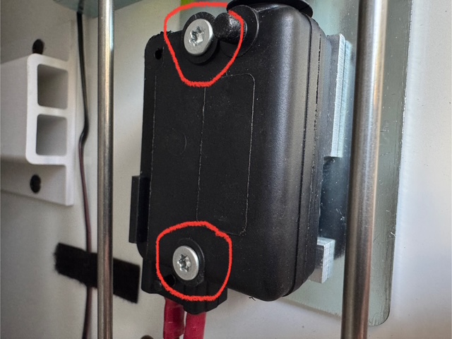

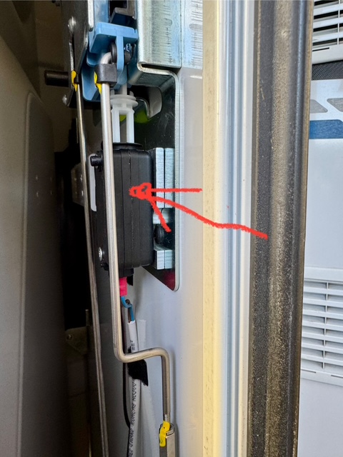

ich bin noch sehr neu hier, aber die Ausführungen von Bruno VTX haben mir sehr geholfen, so dass ich die Beschreibung hier noch erweitern möchte.
Habe die gleiche Aufbautür in meinem Knaus Van Ti. Zuerst funktionierte die Zentralverriegelung nicht mehr. Einen Tag später ließ sich die Tür von innen nicht mehr öffnen. Der untere Riegel öffnete nicht mehr.
Bei Anrufen in drei Werkstätten wurden mir Termine in 4 bis 8 Wochen angeboten. Beim letzten kam dann noch die Aussage (nach inaugenscheinnahme der Tür!) das diese Türen nicht geöffnet werden können und nur komplett getauscht würden!?!
Ich habe die Türverkleidung wie zuvor beschrieben geöffnet.
ext/dmzx/imageupload/img-files/6559/b6a ... aea5b.jpeg
Hier konnte man dann die Funktion,Gestänge etc. sehr gut erkennen.
Die schwarze Box ist die Mechanik der Zentralverriegelung. Diese hing nur noch an den Kabeln lose in der Tür. Sie ist mit zwei Spaxschrauben(!?) an das Alublech geschraubt. Völlig ungeeignete Methode, wie sich ja auch gezeigt hat. Ich habe die Schrauben jetzt mit 2K—Epoxy-Kleber gesichert und die Box mit Tape zusätzlich angeklebt.
ext/dmzx/imageupload/img-files/6559/5ed ... f5ee6.jpeg
ext/dmzx/imageupload/img-files/6559/621 ... a3553.jpeg
Die Gestänge sind dann am Ende in den beschriebenen Hülsenmuttern nur mit einem Tröpfchen Sigellack gesichert. Ebenfalls völlig ungeeignet. Hier hatte sich die untere Mutter bereits sehr weit herausgedreht, so das die Entriegelung nicht mehr funktionierte.
Habe die Hülsenmutter jetzt mit einer Kontermutter gesichert.
ext/dmzx/imageupload/img-files/6559/31b ... 81d03.jpeg
Alles in allem bin ich erschreckt und Mega enttäuscht, wie handwerklich dilettantisch hier gearbeitet wurde!
Schön das es Foren gibt
