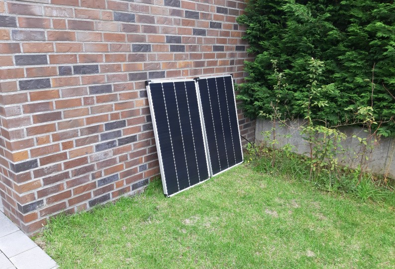

Kurzer Bericht über den aktuellen Stand meiner kleinen Anlage:
Funzt wunderbar, nach dem Aufladen des Radlakkus sind bei Sonnenschein  die Akkus in 2 - 3 Std. wieder voll. Meine Kaffeemaschine (1300 Watt) geht ebenso problemlos. Dabei zieht der Wechselrichter 116 Ampere und Batteriespannung geht unter der Last auf 12,1 V zurück. Bin zufrieden. Vorteil ist auch die Beweglichkeit der Solarplatten. Keine Festmontage, leichte Anpassung an den Sonnenstand. Das Eck ist windgeschützt, Böen mit 70 km/h sind kein Problem.
ext/dmzx/imageupload/img-files/1000/2cc ... 447cbc.jpg

Leberkäsbaron hat geschrieben: Mi 25. Nov 2020, 13:01 Kurzer Bericht über den aktuellen Stand meiner kleinen Anlage:
Hallo Fredl,
Du könntest mal Deinen Aufstellwinkel prüfen, denke die Panele stehen zu steil. Den für Deinen Ort optimalen Aufstellwinkel kann man im Netz ermitteln

Hallo Fredl,
Das ist nur die "Parkposition" :mrgreen:  Die Dinger im rechten Winkel zur Sonne zu stellen kriege ich hin, brauche dazu keinen Winkelmesser. Ausserdem sieht man es durch den Ladestrom am Solarcomputer. Auf ein paar mA hin oder her kommts ned an.
