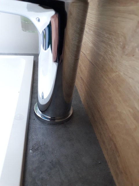

Hallo liebe Forenmitglieder, der Wasserhahn im Bad wackelt in regelmäßigen Abständen. Habe in bereits zwei mal in der Werkstatt nachziehen lassen. Leider weiß ich nicht wie die Befestigung funktioniert und die Werkstatt gibt ihr Wissen nicht preis.🤨
Hat jemand eine Idee oder Wissen wie es funktioniert?🤔
Hier mal die Bilder von oben und Befestigung unten.

der Schwenkauslauf muß oben abgebaut werden.
Von hinten wird eine kleine Inbusschraube in einem loch sitzen, welche Du heraus drehen mußt. Dann mußt Du den Hahn nach oben abziehen. Darunter sitzt eine Schraube mit der Du das Unterteil auf dem Waschtusch fest schrauben kannst.

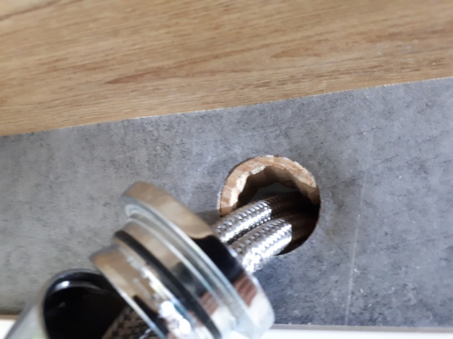

nach Ansicht deiner Bilder, sieht mir die Konstruktion eh schon etwas wackelig aus. Da das querliegende Teil mit der Mutter auf der einen Seite mit Abstand zur Arbeitsplatte frei in der Luft hängt.
Ich würde mir eine Metallplatte besorgen, die das komplette Loch von unten abdeckt und in diese dann drei Löcher bohren. Zum einen ein Loch, durch welches der Gewindebolzen durchkommt, wahrscheinlich mit einem 8er Bohrer (kommt auf den Durchmesser des Gewindebolzens an.
Dann zwei Löcher, durch welche die zwei Schläuche kommen.
Wenn die Metall Platte unter der Arbeitsplatte dann allseitig fest anliegt und du die Mutter gut festziehst, dürfte sich das wackeln erledigt haben.
Bei der Mutter würde ich eine Selbstsichernde vorziehen, da bei einem späteren Austausch der Armatur es mit der Schraubensicherung, die auf dem Foto zu sehen ist, beim lösen zu Problemen kommen könnte, je nach dem welches Mittel da eingesetzt wurde.

@womisigi genau diese Befestigungsklammer war/ ist mein Problem. Tatsächlich sind oben am Auslauf zwei kleine Madenschrauben. Ich denke die Anleitung von @kmfrank beschreibt die vorgesehene Befestigung. Ich überlege jedoch ob ich die Platte unter dem Waschbecken nicht dabei verändere und die Klammer wie von @Havoerred vorgeschlagen durch eine Mutter ersetze. Bringt den Vorteil, dass, wenn nötig, ich von oben und unten nachspannen könnte. Setze Bilder vom Ergebnis ein.

So erledigt. Den Wasserhahn nach dem lösen von zwei 1,5mm Inbus abgezogen. Um ihn komplett zu lösen, hätte ich die Klammern unten lösen müssen und durch Schlauchschellen ersetzen müssen. Dazu hatte ich keine Lust.
ext/dmzx/imageupload/img-files/5617/4b5 ... 5907b1.jpg
Habe dann festgestellt, das wenn der Anschluss mittig auf dem Loch sitzt, der Hahn hinten beim Öffnen anstöß. Daher hatte man ihn ganz nach vorne gesetzt, was dazu führte, dass die Dichtung nicht mehr greift und der hintere Rand am Brett zerdrückt wird. Also ein Zwischenstück gebaut.
ext/dmzx/imageupload/img-files/5617/da2 ... 04cff0.jpg
Danach mit zusätzlich Dichtknette alles wieder aufgebaut und von unten eine Sicherungsmutter (M6) gesetzt.
ext/dmzx/imageupload/img-files/5617/f53 ... 4290f8.jpg
Passt jetzt, sollte jetzt besser halten und jedenfalls leichter nachzuspannen sein.
ext/dmzx/imageupload/img-files/5617/41f ... 4c465a.jpg
