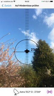

Wenn ich heute mal in die Verlegenheit komme die manuelle Schüssel aufzubauen oder Campern beim Ausrichten zu helfen, nehme ich meist eine  App zu Hilfe :
zeigt mir die Satelliten- Richtung perfekt an
zeigt mir wo sich der Satellit befindet im Live Bild : da kann ich sofort abschätzen ob ich über ein Hindernis ‚rüberkomme‘ oder nicht.
zeigt mir die perfekte Neigung der Schüssel ( hat aber weniger Einfluss als gedacht )

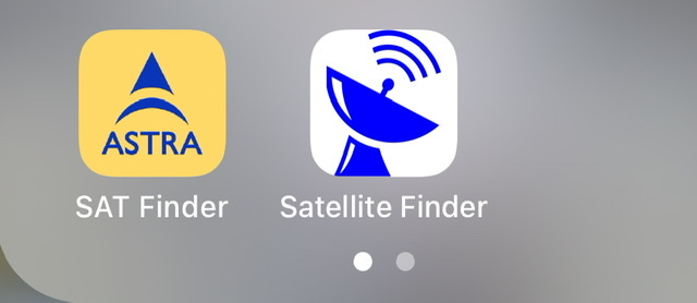

Ich habe da zwei Apps, machen aber letztlich genau das gleiche :
SAT Finder ( nur für Astra )
Satellite Finder : funktioniert für alle Satelliten, kostet minimales Geld wenn ich das richtig erinnere.
 Die Apps sind für IOS, also Apple. vergleichbares findet sich mit Sicherheit auch für Android.
Das 2te Bild zeigt, wie sich die Hinderniserkennung darstellt.
