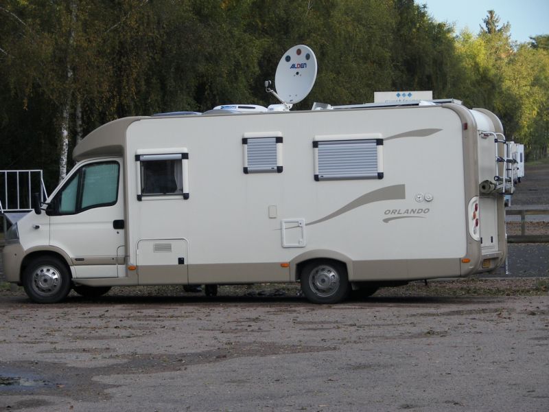

2015-02-15T09:58:17+01:00 2015-02-15T09:58:17+01:00 https://mobile-freiheit.net/viewtopic.php?p=364426#p364426 <![CDATA[Re: Aufbaufenster-Einbruchsicherungs-Erfahrung???]]>
es gibt auch für Wohnmobile und Wohnwagen Aussenjalousien . ;)
[clicklink=]http://www.wohnmobilforum.de/files/100_2697_143.jpg[/clicklink]
Statistik: Verfasst von Mobi-Driver — So 15. Feb 2015, 09:58

2015-02-13T17:51:30+01:00 2015-02-13T17:51:30+01:00 https://mobile-freiheit.net/viewtopic.php?p=364348#p364348 <![CDATA[Re: Aufbaufenster-Einbruchsicherungs-Erfahrung???]]>
Ich hab mir die Filmchen angesehn und muss sagen, es ist um einiges einfacher als meine Gitter und kostengünstiger dazu. Was mir auffällt ist, dass jede dieser Varianten, wenn man sie als Dieb überwinden will, immer das Fenster mehr oder minder beschädigt. Ist das Fenster erst einmal geöffnet oder zerstört, dann ist Polen offen. Die innen angbrachten Gitter bilden dann aber ein weiteres Hindernis. Also selbst ein mit dem Hammer eingeschlagenes Fenster bedeutet noch keinen Einlass.
Wie auch immer, ich finde diese Fensterprobleme lassen sich nachträglich nicht wirklich, weder technisch noch preisgünstig, lösen. Fenster mit erhöhtem Einbruchschutz sind nur herstellerseitig zu lösen. Diese kindischen Kipphebelchen als Riegel wären das Erste was gegen ein anderes System ersetzt werden müsste.
Solange aber die Kundschaft sich mit solchen Banalfensterverrieglungen zufrieden gibt und keinen Druck auf die Womohersteller ausübt, wird sich diesbezüglich garantiert nichts ändern.
Desweiteren finden wir, dass bei unserem Kastenwagen einige der Fenster überflüssigerweise viel zu groß sind. Halb so hoch würde uns reichen und dann als Schiebefenster aus Sicherheitsglas.
Statistik: Verfasst von harcon — Fr 13. Feb 2015, 17:51

2015-02-13T14:11:16+01:00 2015-02-13T13:13:41+01:00 https://mobile-freiheit.net/viewtopic.php?p=364338#p364338 <![CDATA[Re: Aufbaufenster-Einbruchsicherungs-Erfahrung???]]>
Die Materialstärke hängt doch vom vorhandenen oder erzeugbaren Spalt des Fensters ab.
Ich befürchte, dass die Dichtung des Fensters unter der Sicherung leiden wird.
Materialwert selbst in Edelstahl dürfte bei ca 5 Euro liegen, Arbeitszeit ist fast vernachlässigbar, also wenn ich das Teil aus einer Edelstahlplatte rausschneiden muss, entgraten und Ecken abrunden, Langloch bohren, abkanten, mit Riffelung versehen, damit nichts rutscht und an dem zweiten Teil eine Schraube anpunkten, nun ja, ne halbe Stunde Arbeit.
Ich würde es aber aus normalem oder Federstahl machen, der ist nicht so spröde wie Edelstahl, und die untere Schraube anpunkten ist auch einfacher...
Natürlich kann man auch im Baumarkt ein entsprechendes L-Profil kaufen, dann muss man nur noch auf Länge schneiden, das Loch bohren und die Schraube anbringen.
Dann noch schön Leuchtorange anpinseln, damit der blöde Dieb das auch sieht.
Dort, wo Ihr im Moment seid, kann Euch jede "Carpintería Metálica" oder "Serralharia do metal" so etwas aus Stahl oder Aluminium für einen Bruchteil des hier geforderten Preises bauen. Da habt Ihr alle Fenster für den Preis von einem gesichert und ausserdem noch Massarbeit.
Statistik: Verfasst von Har-Pi — Fr 13. Feb 2015, 13:13

2015-02-13T12:29:23+01:00 2015-02-13T12:29:23+01:00 https://mobile-freiheit.net/viewtopic.php?p=364331#p364331 <![CDATA[Re: Aufbaufenster-Einbruchsicherungs-Erfahrung???]]> Erfahrungen habe ich keine mit dieser Sicherung. Nachdem ich mir jetzt die Bilder und das Video angeschaut habe, überzeugt mich dieses System aber auch nicht.
Das bisschen Blech, das außen am Fenster ist, kann vermutlich schnell aufgebogen werden, womit der Schutz aufgehoben ist.

2016-09-08T09:06:23+01:00 2015-02-13T12:06:03+01:00 https://mobile-freiheit.net/viewtopic.php?p=364329#p364329 <![CDATA[Aufbaufenster-Einbruchsicherungs-Erfahrung???]]>
nachdem wir sehr viele Schreckensmeldungen über WoMo-Einbrüche während des Einkaufs gelesen haben, uns auch Menschen mit solchen Erfahrungen begegnet sind, machen wir uns ein wenig Gedanken über den Knackpunkt (im wahrsten Sinne des Wortes) Aufbaufenster.
Gibt es unter Euch welche, die Erfahrung mit der Fenstersicherung dieses (entfernt - siehe Seite 10) Herstellers haben? Oder die gute/bessere Alternativen kennen? Der Quick-Safe ist für uns allerdings indiskutabel.
Bitte! Ich möchte nun keine Diskussion über grundsätzlichen Sinn und Zweck entfachen, erst recht keinen neuen Forumsstreit mit Beschimpfungen. 8-)
Vielen Dank! :cool1
